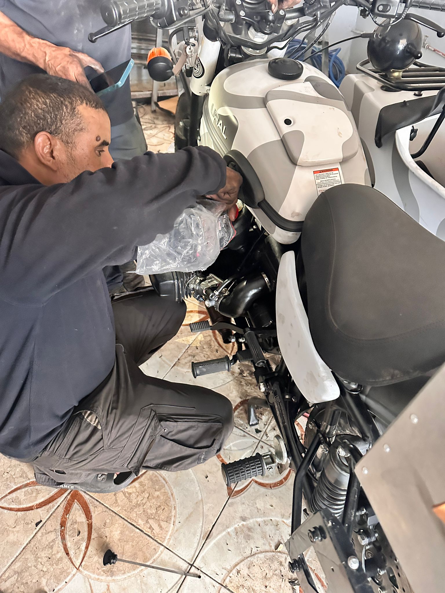

La moto vient d'être réparée par un mécano marocain.
C est le joint papier qui a lâché et non le joint spy ……. Sans outil pour enlever le roulement il a passé 7 heures dessus

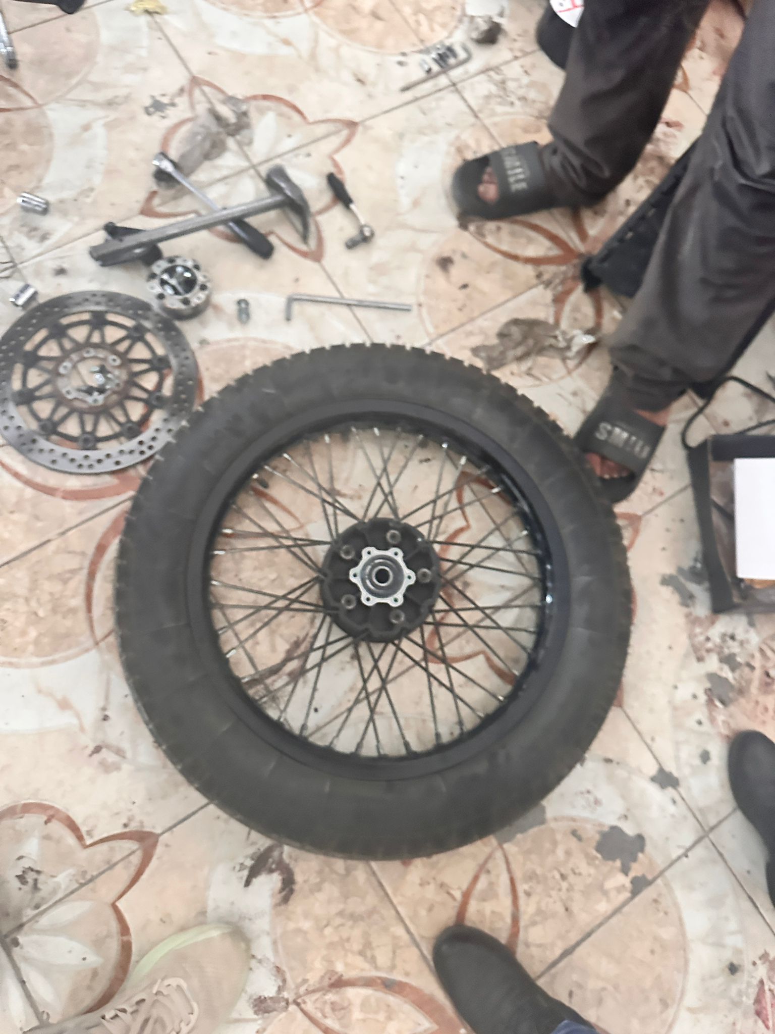

Sans photos de détail on a un peu de mal à comprendre le rapport entre la fuite d'huile et la roue avant mais tant mieux si c'est reparti.

bonjour à tous, la moto est réparée avec la magie au Maroc. Verdict c'était le joint papier et pas le joint spy Villebrequin.Les photos ainsi que la vidéo que m'a donné le mécanicien semble montrer que le joint n'a pas bien été installé lors de son assemblage à l'usine. Car c'est impossible que le joint puisse bouger ensuite quand les pièces sont visées. Pensez vous que cela soit utile de faire remonter cette information à l'importateur ? Ceci dans un souci de retour d'expérience. Pour la roue démontée avant je voulais graisser les axes de roue.
