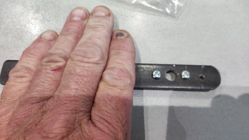

J'ai bidouillé un outil de démontage. Il restait pas 10ml d'eau grise ?
Mon amorto étant d'origine (36000 km) j'ai commandé des joints torique et spi en prenant les dimensions des anciens... Je les reçois aujourd'hui. Je reposte le détail des références des joints et la photo de l'outil quand c'est remonté et que ça marche.

Bonjour à tous et toutes,
après 600 km de roulage reconnaissance de balade avec 20% de chemins et tt, la reparation tient.
Comme promis, voici les caracteristiques de mes joints:
-2 joints SPI double lèvre D int: 8mm D Ext :16mm : Epaisseur 9
ref OAS-8X16X9-NBR chez 123 Roulements
-2 joints torique : 15.88x2.62-NBR80
Je n'vais que de l'huile de fourche soft sous la main, c'est un peu juste en visco. Je vais mettre de l'huile moteur 20w50.
Bonnes balades
