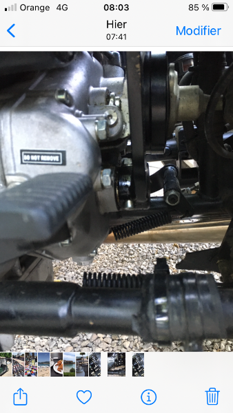

Bonsoir, je suis en Espagne.mon Ural as 21000 kms au compteur. Les vitesses passent bien, l embrayage ne cire pas et pas d accoup, mais de temps en temps une odeur de caoutchouc brûlé. Pas de fuite d huile. Est ce le signe d un disque d embrayage qui montre des signes de fatigue. J avoue que j ai bien passé de la graisse sur tout les axes en mouvement ( axe frein au pied arrière et il y as un peu de graisse sur l échappement qui expliquerait cette odeur par intermittence. ?Merci

Un talon de chaussure qui viendrait toucher l'échappement de temps à autre ?? ( cela m'est arrivé ).

Je crois que c est un joint spi malheureusement qui rend l âme, cela projette très peu d huile sur mes chaussures avec la rotation du flector. Pas d écoulement d huile à l arrêt. Je rentre aujourd’hui, ça devrait tenir.Denis85 a écrit : 05 juin 2025 08:59 Bonjour,

Effectivement, vu ce que tu décris, ça ressemble bien plus à un petit suintement d’huile qu’à l’embrayage qui fatigue. Le joint spi qui commence à lâcher peut très bien projeter un peu d’huile sur le flector ou l’échappement et donner cette odeur par intermittence. Tant que ça ne dégouline pas et que tu surveilles ton niveau, ça devrait tenir le temps de rentrer. Après, un remplacement de joint ne fera pas de mal, ça évitera que ça empire.

Si ta chaussure droite est lubrifiée!, il est probable que ce soit le joint spy de sortie de boite; je viens de remplacer le mien qui tapissait ma botte alors que ma bécane n'a que 1900 km. Garantie effectuée par moi-même étant donné la distance avec mon concessionnaire . C'est quand même un sacré boulot mais ça fait partie des règles du jeu !
