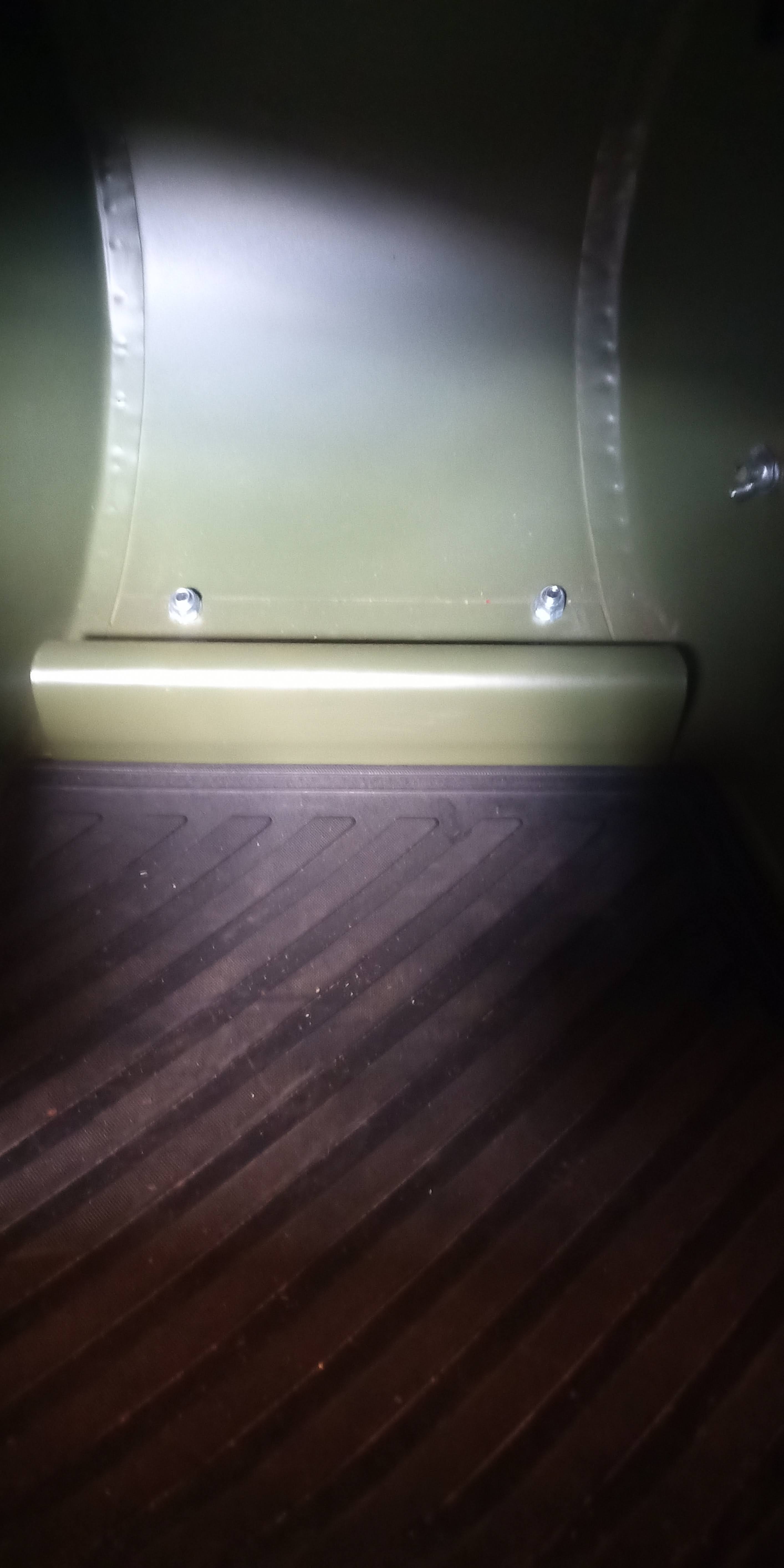

Bonjour tout le monde,
Merci pour vos retours. Finalement j’ai pris mon pare choc chez Moto side Aventure, le modèle lourd. Alors effectivement j’ai vu que les points de fixations arrière étaient sur le chassis ce qui est chouette. Par contre les points de fixations avant sont à percer dans le panier, j’ espère que l’on ne tombe dans la tôle qui sert de cale pied ?

Bj
Tu vas tomber pile poil dans le cale pied du panier
Il te suffira de le percer sur le dessus de façon à faire coïncider les trous pour passer une clé pour tenir la vis de fixation de ton pare choc

Ah oui d'accord, il faut un forêt un peu long...philippius a écrit : 07 sept. 2025 10:36 Bj

Bonjour !
Et voilà, un peu mastoque mais au moins ça protege des tout droit ou des voitures qui reculent...
Pour le prix il pourrait y avoir la visserie...

Bonsoir
Plus qu'à mettre celui à l'arrière
