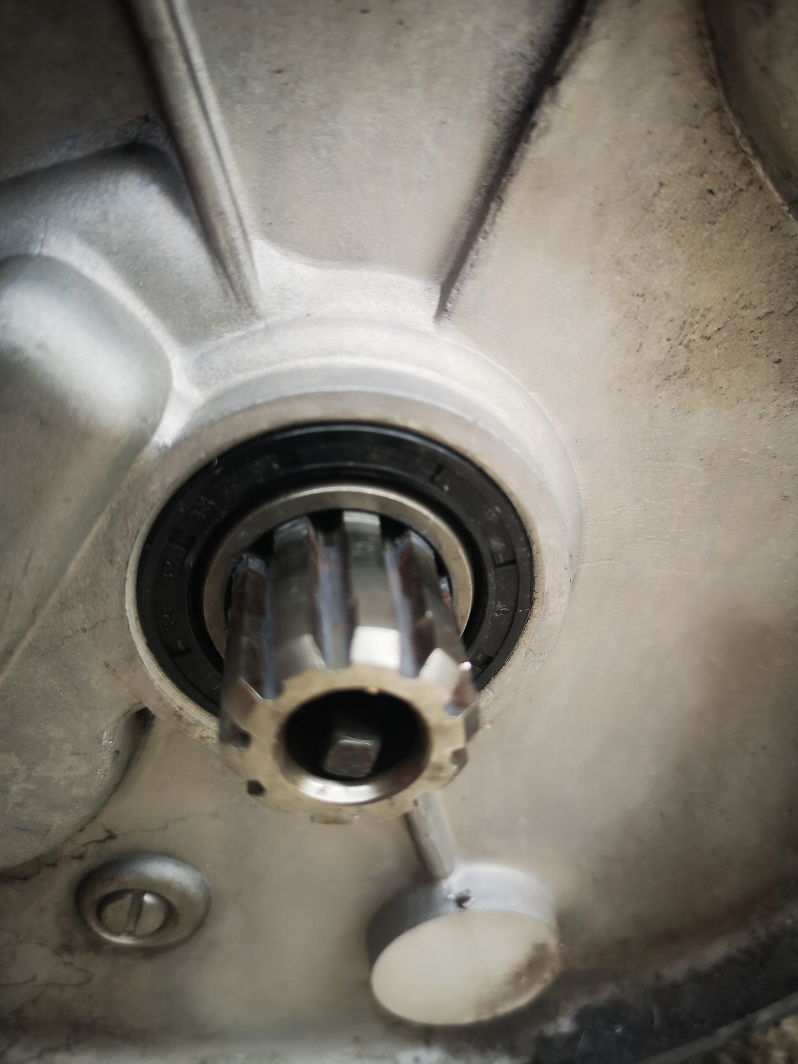

Fais une photo des cannelures des deux disques (ou ce qu'il en reste) et également de ton arbre de boite qui a du ramasser lui aussi.

Bonjour à tous
Merci également Higgins et Arsene
Je vous joins les photos, en espérant que cela conforte vos diagnostics 👍
Il me semble que la cannelure du disque est usée
Je vous souhaite une belle journée 👍

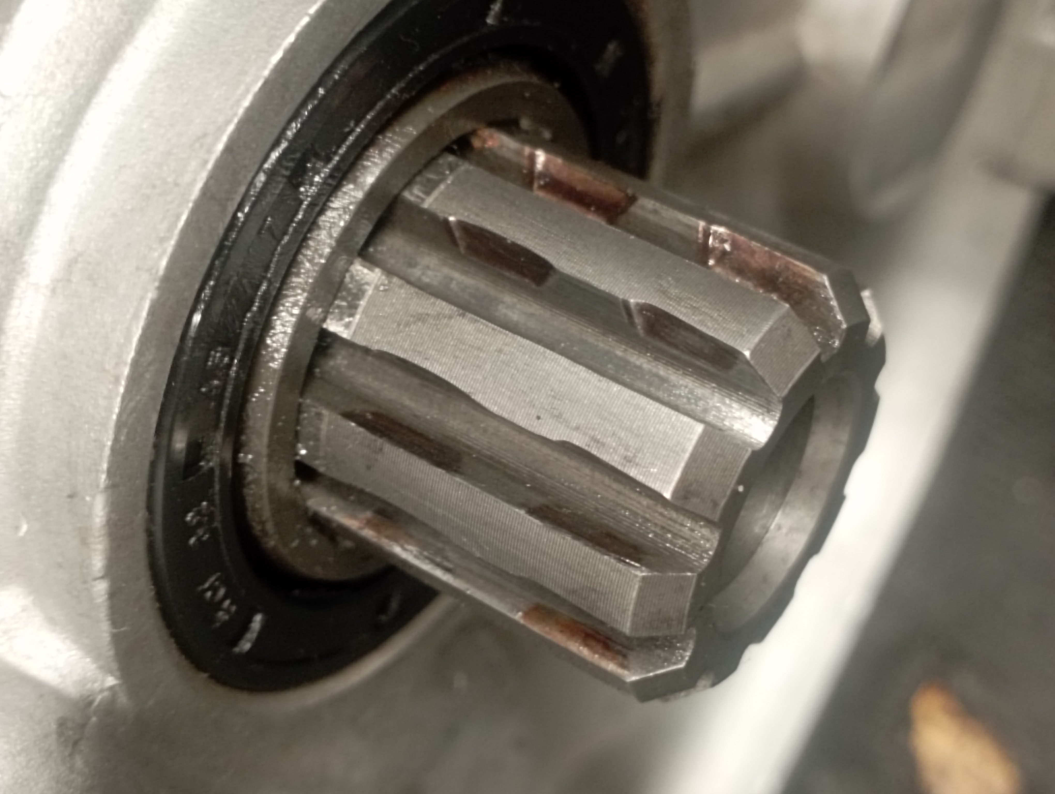

Higgins30 a écrit : 12 oct. 2025 22:01 Oui c'est exactement ce à quoi je pense, avarie assez fréquente.
Merci Higgins
Je me suis trompé de vidéo
Si joins la cannelure de la boîte
Bonne journée 😁
Messages : 331
Re: Diagnostic de panne
Concernant les disques, c'est bien le diagnostic de Zorgol et nous autres donc à minima une paire de disques à remplacer ensuite il faudra voir l'usure de l'intérieur du volant.
Concernant l'arbre primaire de boite récupérable ou pas, c'est difficile à voir sur la vidéo, ça bouge, ce n'est pas très net.
Une paire de photos en gros plan bien éclairé et surtout avec l'arbre parfaitement nettoyé serait préférable.
A première vue ce n'est pas très joli on s'en doutait.
Remplacer un arbre de primaire n'est pas un petit boulot il faut vraiment que ça vaille le coup.
Essaie de nous faire une ou deux photos de ce genre là :
cedric59
Message par cedric59 »
Bonjour Higgins
Merci pour vos soutiens👍
Les photos étant trop lourdes, je les transmets par YouTube
J'espère que la qualité conviendra 🤞
Encore merci😁
Messages : 1152
Il est indéniable que l'arbre est abîmé, mais je pense qu'il peut encore très bien fonctionner avec un embrayage "type chinois" (à cannelures plus larges que l'origine), tel que celui que Zorgol a monté.
Certaines photos sont plus effrayantes que d'autres, mais personnellement je tenterais de ne pas changer l'arbre.
