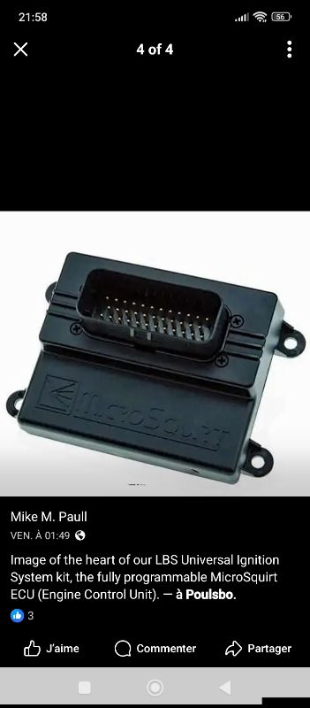

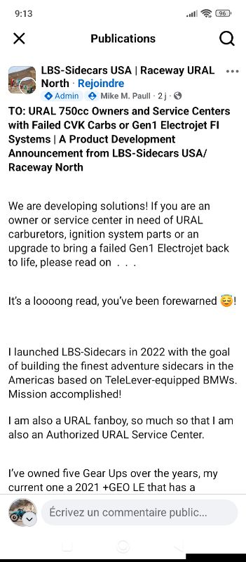

Une discussion intéressante sur le forum Soviet steeds par l'excellent Mike M Paul
https://sovietsteeds.com/index.php?thre ... ong.59866/
Elle reprend les éléments parus à l'origine sur le FB de Soviet steeds, des solutions sont déjà disponibles.
Désolé je n'arrive pas à mettre un lien qui aboutit au bon post.

Je vais suivre l'info pour l'ecu Megasquirt en remplacement c'est une piste intéressante également.
