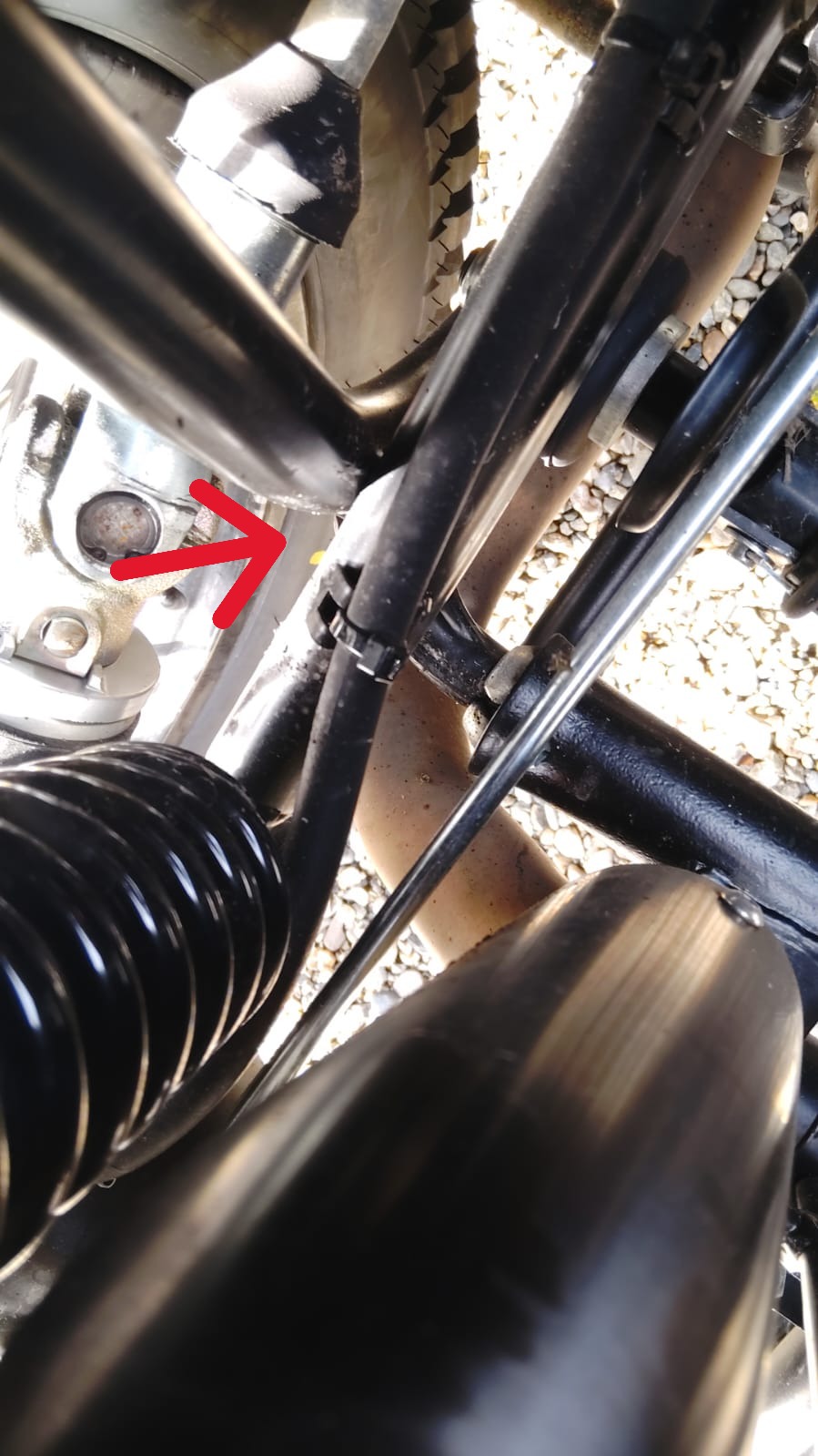

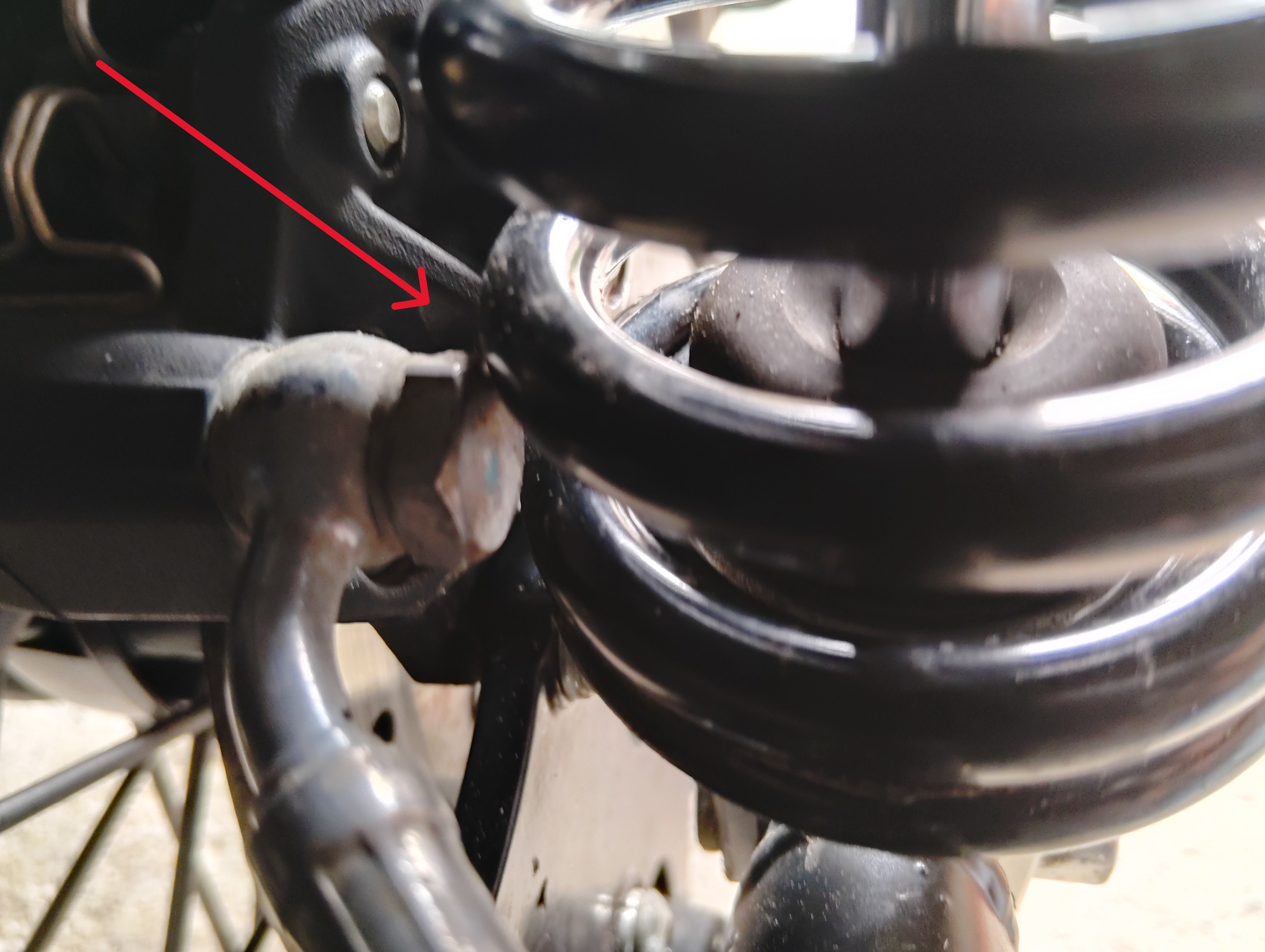

En montant des amortisseurs Shock Factory je me suis aperçut que le banjo du frein arrière de mon Ural 2024 se trouvait entre 2spires de mon amortisseur et que l'étrier frottait sur ce ressort.
J'ai constaté que le bras de l'autre coté frottait sur le cadre.
Conclusion, je pense que le bras est trop resserré.
J'ai envoyé les photos à Seb en espérant qu'Ural prendra à sa charge la réparation.

J'ai exactement le même problème que toi sur mon 2024. je m'en étais aperçu lors du remontage du bras oscillant après avoir changé les bourrages de sortie de boite. Je ne suis pas arrivé à recentrer ce bras par rapport au chassis. Je vais refaire une durite avia avec un banjo et un boulon plus mince pour déjà résoudre le problème côté gauche.

Personnellement, je ne me fais pas trop d'illusion à solliciter une demande de garantie pour le même problème que Papycoz. J'ai refabriqué une durite de frein arrière avec banjo inox moins épais ( -2 mm -) , des joints cuivre un peu plus fins et un boulon rectifié d' environ 1 mm . Désormais j'ai un intervalle de + ou - 2 mm avec le ressort du Shock Factory. De l'autre côté j'ai un intervalle de l'épaisseur d'un papier à cigarette entre le bras oscillant et le cadre .Je m'en contenterais ! Forza Ural !
