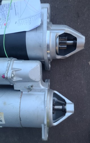

Voici la photo comparée du démarreur Ural (en bas) et du démarreur Autopièces précité, qui illustre les différences.

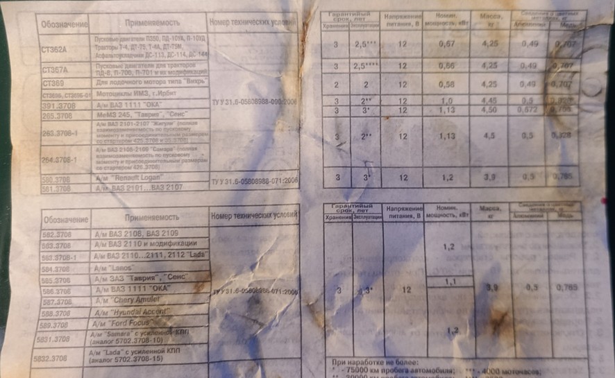

mais j'ai trouvé dans le papier gras du démarreur URAl une petite doc du constructeur.
voici le tableau qui détaille les différentes références avec des données, à expliciter.
je reviens vers vous ce soir pour vous donner d'autres détails.

Dommage que ce ne soit pas le bon, pour le fabricant Electro mash En Ukraine de mémoire ce site est dans la région de Kerhson avec le conflit. Pas sur que le site soit toujours en capacité de produire :?: quand à mikatec en Vendée ils ont des démarreurs avec des côtes identique sur leur site mais les démarreurs ne sont pas anti-horaire. J'ai essayé de les joindre par téléphone mais toujours sans succès :roll: pour demander le cas échéant s'ils avaient des equivalances en anti horaire et éventuellement un retour possible
