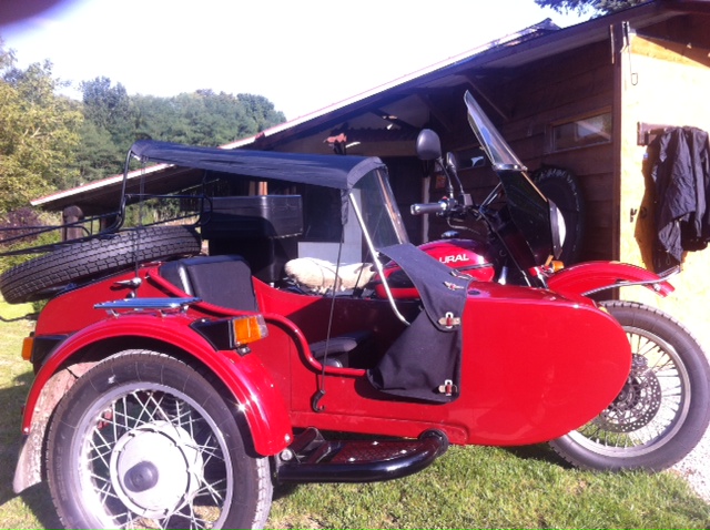

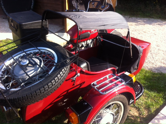

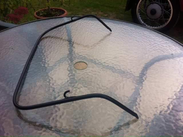

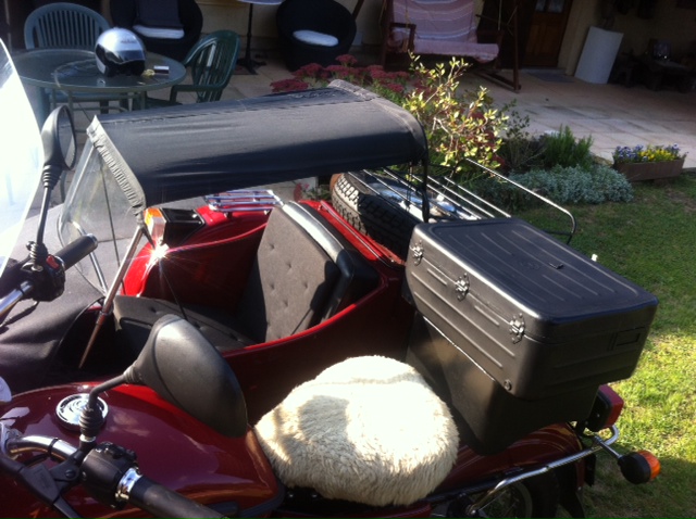

La question est souvent posée de comment protéger le passager de la pluie et il existe quelques exemples de réalisations personnelles.
José nous fait partager sa réalisation:
Ça se démonte un 30 secondes
Ça a coûté 10€ de rond de fer, 1,50€ de cordon élastique et un vieux imper!!
Dernière modification par zorgol94 le 19 févr. 2019 14:51, modifié 1 fois.
Re: Une capote sur le panier
Ca c'est une bonne astuce qui ne gâche pas l'esthétique du side, légère et facile à mettre et enlever!... :D
A étudier également la possibilité d'y adjoindre des côtés en plastique souple translucide bordés de "velcro" pour l'accroche des morceaux les uns aux autres.
