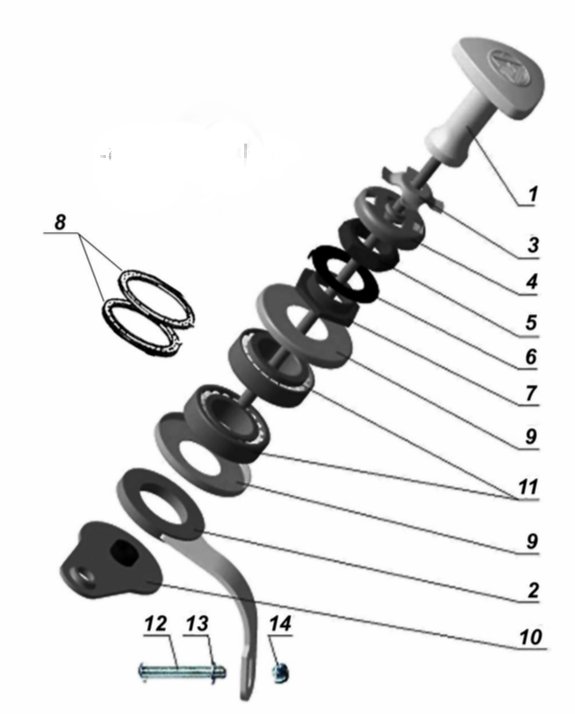

Première étape du remontage, on commence par la fourche.
Roulements neufs fourni par notre ami JPA.
Comme prévu par Lapinou Dremel mon ami est entré en action car même quand on sait qu'il faut protéger les endroits stratégiques on ne pense pas à tout.
Il faut aussi retrouver la logique du montage.
Mise en place des roulements coniques avé les coupelles de protection (9 et 11) sur le T de fourche (1)
Les cages des roulements sont ajustées sur la colonne de direction, puis on pose la rondelle de protection du roulement inférieure, on emmanche le roulement, on graisse le tout et on le met en place sur la colonne de direction.
Ne reste plus qu'à monter le roulement du haut de poser la rondelle et de visser l'écrou N°7 pour positionner le tout.
On serre gentiment pour supprimer le jeu mais en gardant la mobilité de la fourche sur son axe.
On peut alors monter le T supérieur.

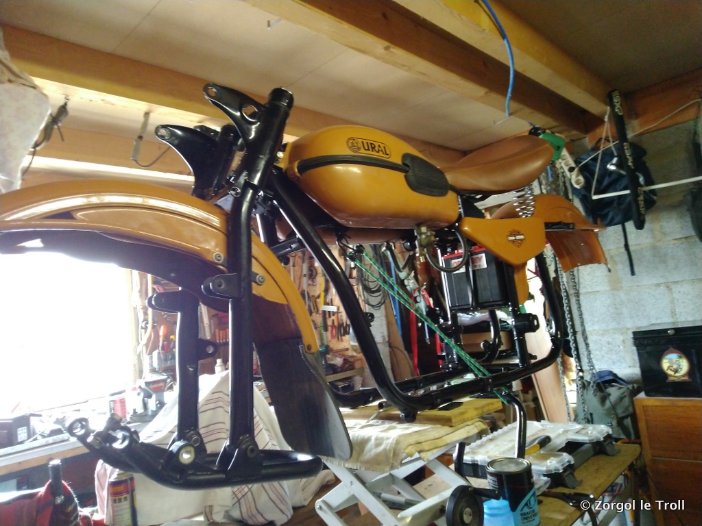

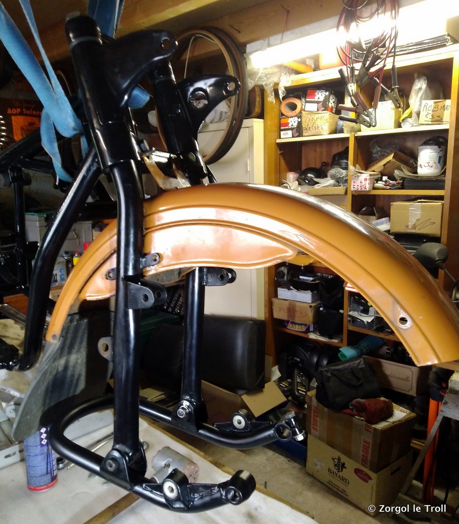

C'est là qu'on se rappelle qu'il faut aussi mettre en place les supports de phare (avé les silent blocs caoutchouc) et pendant qu'on y est il faut aussi monter le garde boue car sa forme chelou suppose de bouger un des tubes de fourche pour qu'il se mette en place.
Voilà le résultat :

c est a ce moment que la piece numero 8 doit etre coupee au niveau inferieure, si non il faut tout remonter en meme temps .

LAPIN a écrit : 12 juin 2019 06:25 hi
L'intérêt de cette découpe c'est qu'on peut démonter les supports de phare en se contentant d'enlever le T de fourche supérieur.

Juste une question à propos de la rondelle N°6, je suppose que c'est une rondelle frein qu'il faut replier astucieusement sur l'écrou de serrage du T supérieur ?

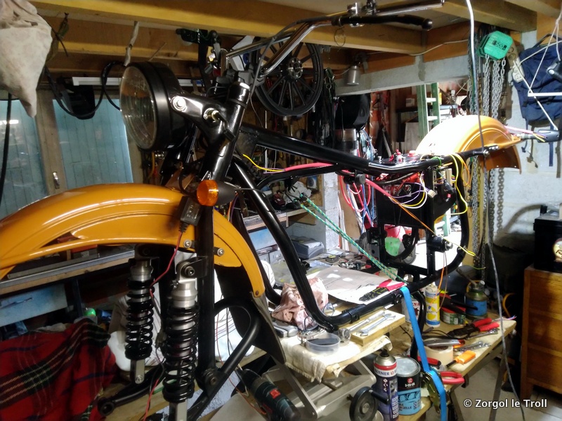

Encore une petite photo d'un montage à blanc histoire de voir comment ça loge et je commence à réfléchir à la refonte du circuit electrique... il y a du boulot ;)
