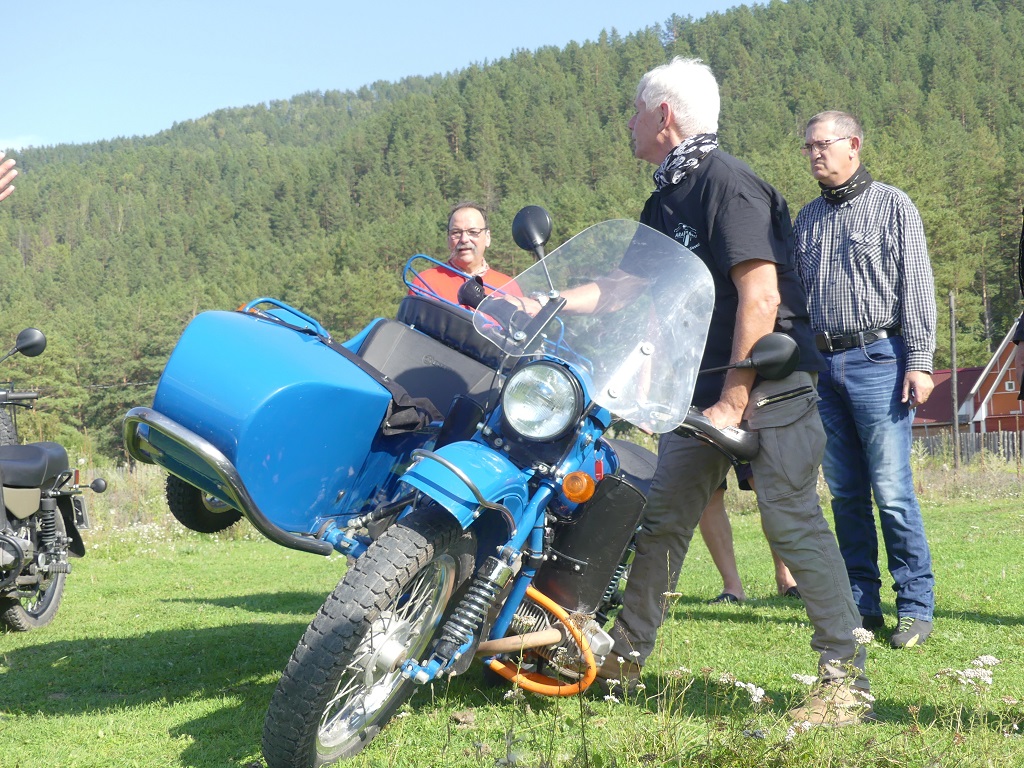

Re: si vous crevez?
le leader en mécanique est Igor (tenue camouflée) un as de la conduite en side .

Re: si vous crevez?
Voila comment on change une roue dans la Sainte Russie
