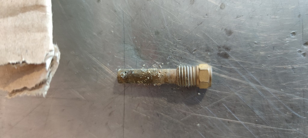

Kikou
Cet après midi c'était démontage des carbus en pièces détachées...
Vu l'état de certains gicleurs
Un grand nettoyage au bas ultrason est prévu
Je pense que l'essence a dû se désagréger au fil du temps et laisser un dépôt....
A remplacer :
Le joint de cuve
La membrane, les 2 sont partiellement coupées, comme si elle avaient été sectionnées lors du remontage du capot de la membrane
Un axe du flotteur a pris cher aussi et c'est pas au démontage...
Les vis de la cuve du capot de la membrane sont complètement HS... J'ai aussi prévu les vis btr de la cuve
Le pointeau qui est avec le flotteur a des marques....
En parallèle remplacement du pneu AR de la Pan... et bonne nouvelle il faut aussi que je remplace les joints des caches culbuteurs, il y en a qui fuit... On vérifiera le réglage des culbuteurs à cette occasion...
Je sais ce que je fais les prochains vendredis
A remplacer :
Le joint de cuve
Ha j'oubliais j'ai les disques avant de la Sebring Cabriolet à remplacer aussi
