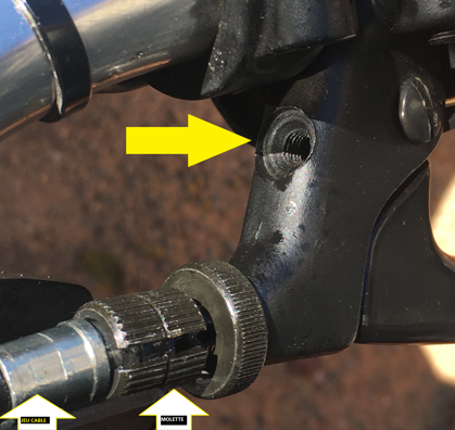

Grisohm a écrit : 07 oct. 2024 13:38 Pour revenir à mon câble d' embrayage, il n'est pas effiloché, mais malgré avoir essayé de serrer la molette au guidon, cela n'as aucun effet et l'ensemble a un peu de jeu ( voir photo) et je me demande si il ne manque pas une vis, car dans la partie supérieure, il y as un filetage , sans rien dedans :? Image
Si je ne m'abuse, pour retendre ton câble, tu dévisse la molette (flèche de droite), puis tu verrouillés en vissant vers la poignée la molette discoidale.
Ce filetage est commun aux deux cocottes commodo Domino sur celle de droite elle reçoit le contacteur du frein AV pour ceux équipés de disque avant, sur celle de gauche elle ne sert à rien 8 :lol:
