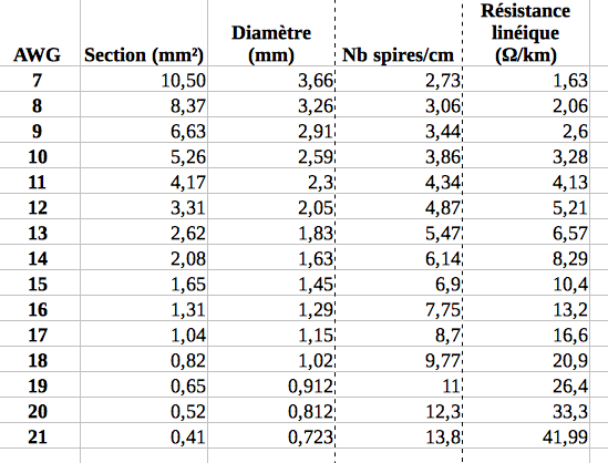

En partant d'un truc de ce genre, on devrait faire du beau boulot :
Fil électrique de 18AWG
Les difficultés commence avec les codes AWG pour définir les sections de fils à utiliser, mais je va me renseigner...

Merci Philippe, pour ce qui nous intéresse :

Si je comprend bien il nous faut du AWG 15 ??

le AWG 15 devrait être bon (ça fait du 1,6 mm2)

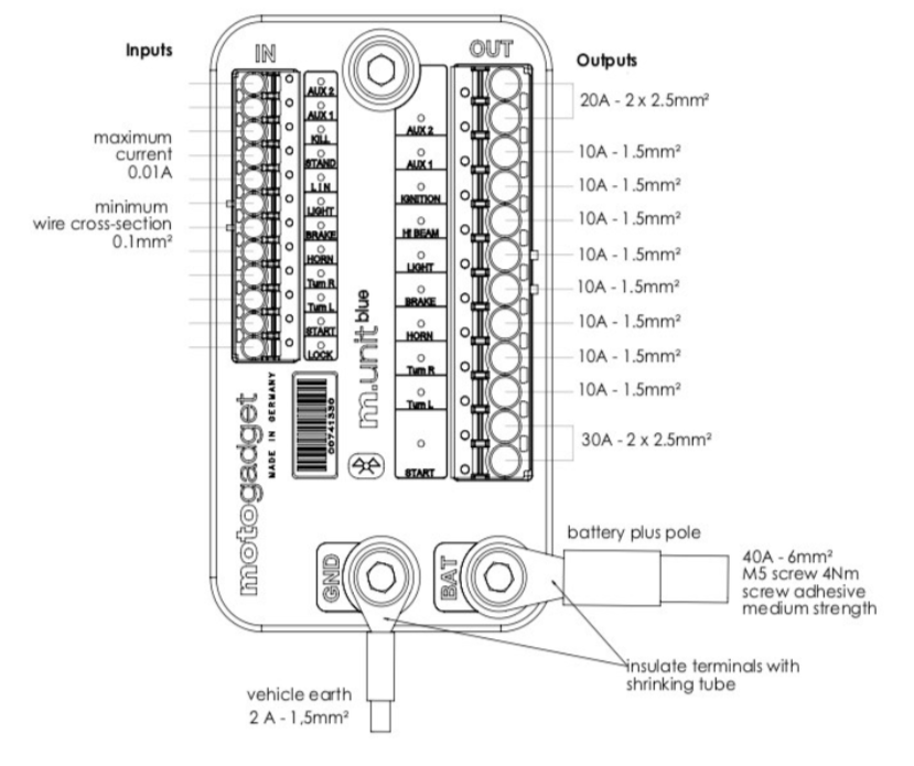

Motogadget préconise minimum 1,5 mm2 pour la plus-part des alimentations de 10A et du 2,5 pour les 20 ou 30A.
Pour tous ce qui est des commandes (cad les alimentation des relais) de AWG 18 ou 20 serait largement suffisant.
