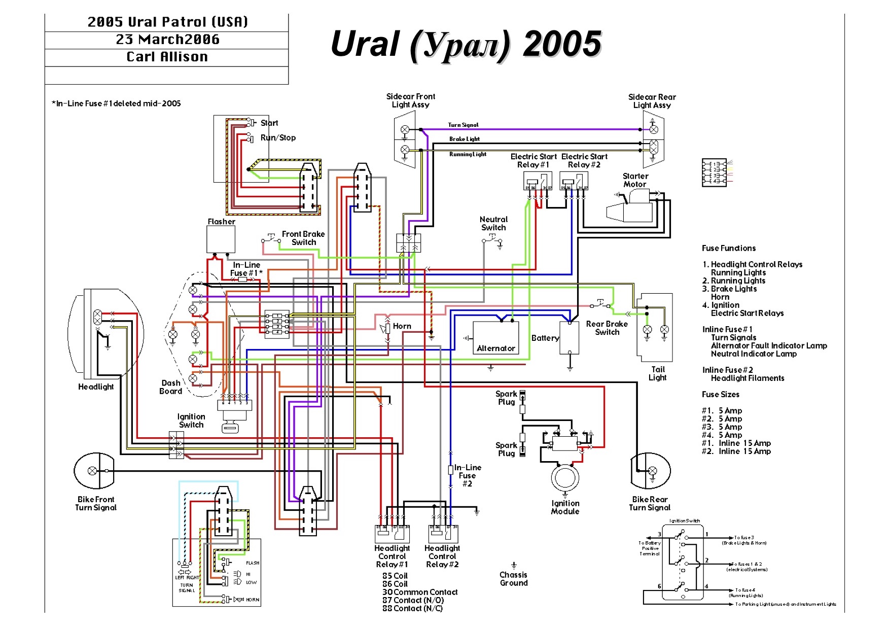

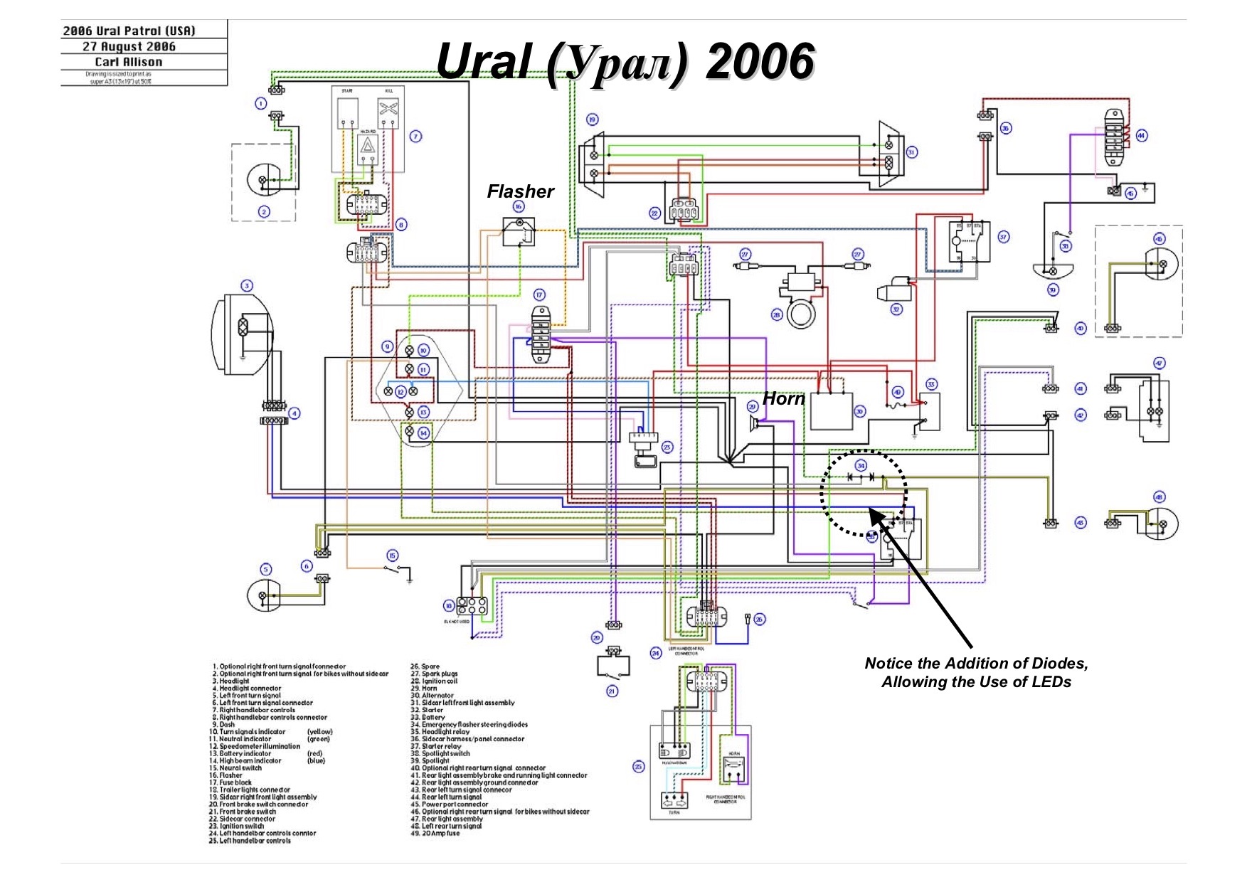

Première étape imprimer en grand format le schéma théorique le plus proche de ce qu'on souhaite réaliser.
Celui qui me plait est celui là :
Mais celui-ci n'est pas mal non plus :

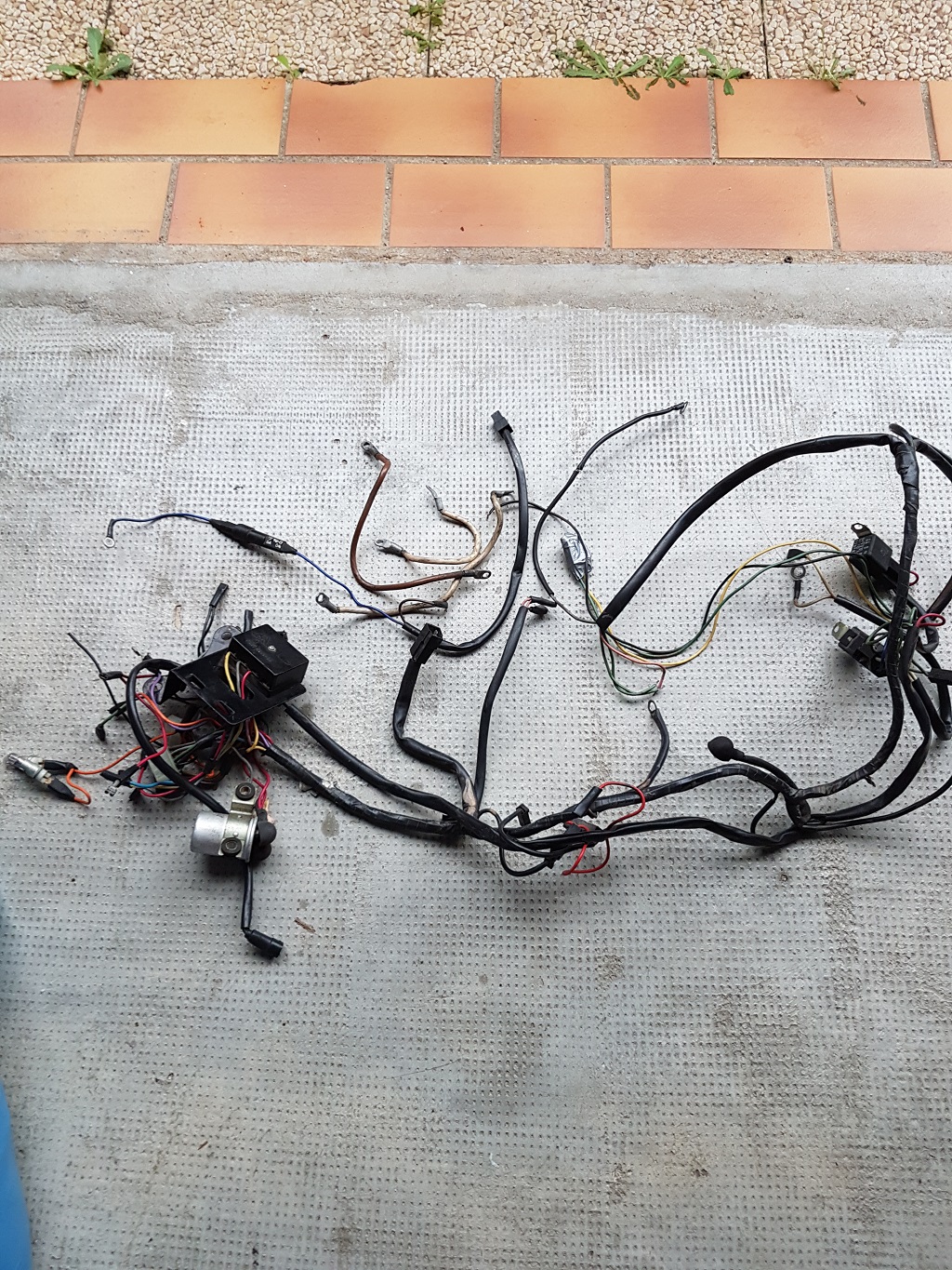

Message par Pirate »
Image Salut vlad, voila trouver ?
