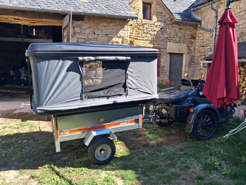

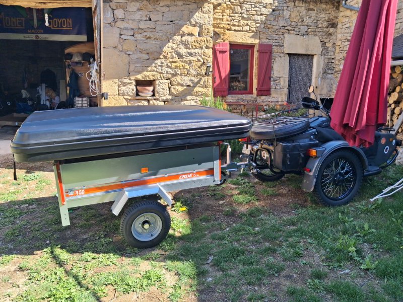

La remorque est finie. 😉

Arsene a écrit : 31 août 2025 12:48 La remorque est finie. 😉
Messages : 1129
Re: Attelage
Slt Arsène
Beau travail
As-tu fais un essai de roulage?.
As tu prévu des chandelles aux quatres coins de la remorque afin de bien la caler une fois sur place? .
Il faut aussi essayer la tente en solo et en duo :lol:

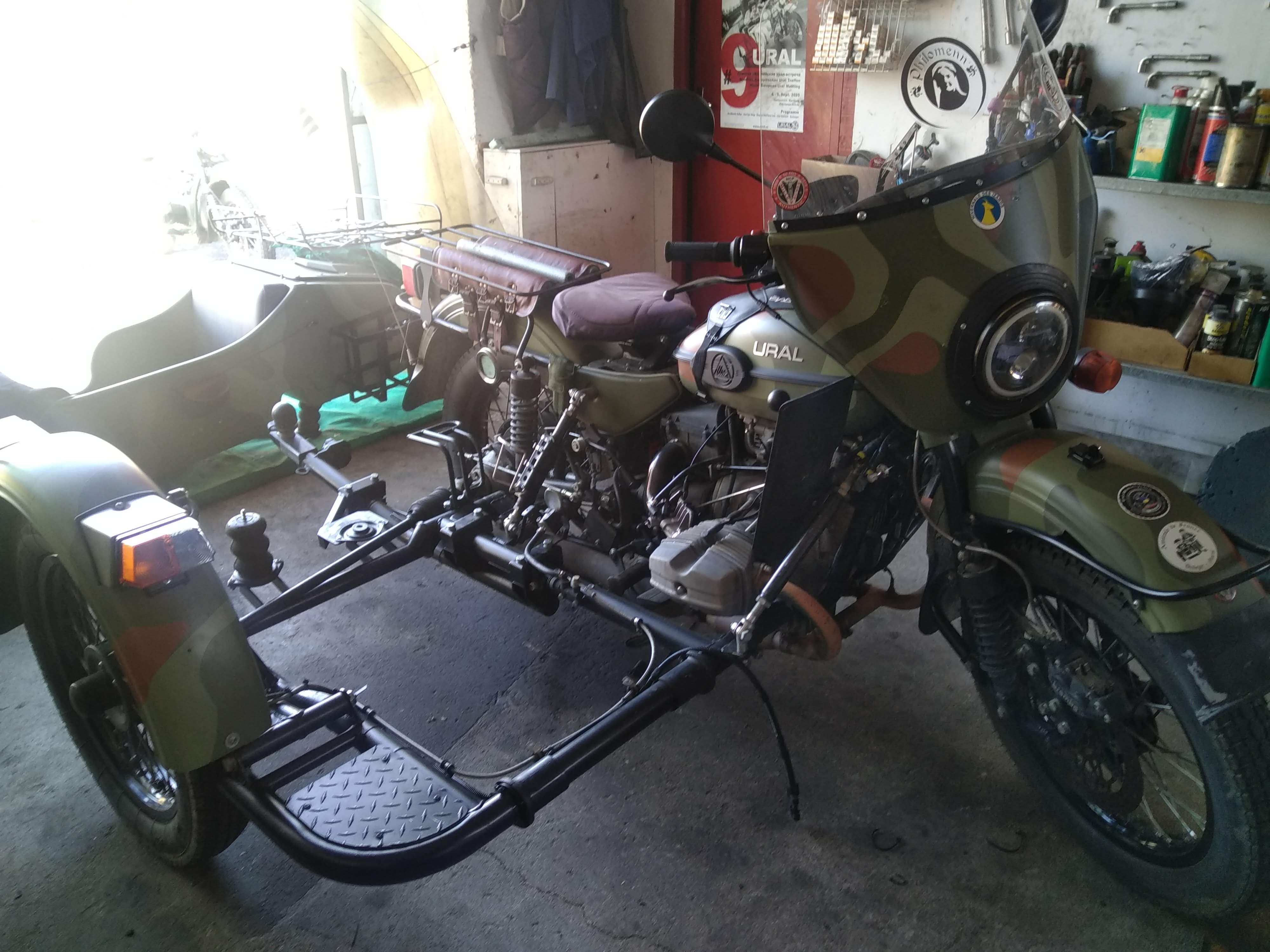

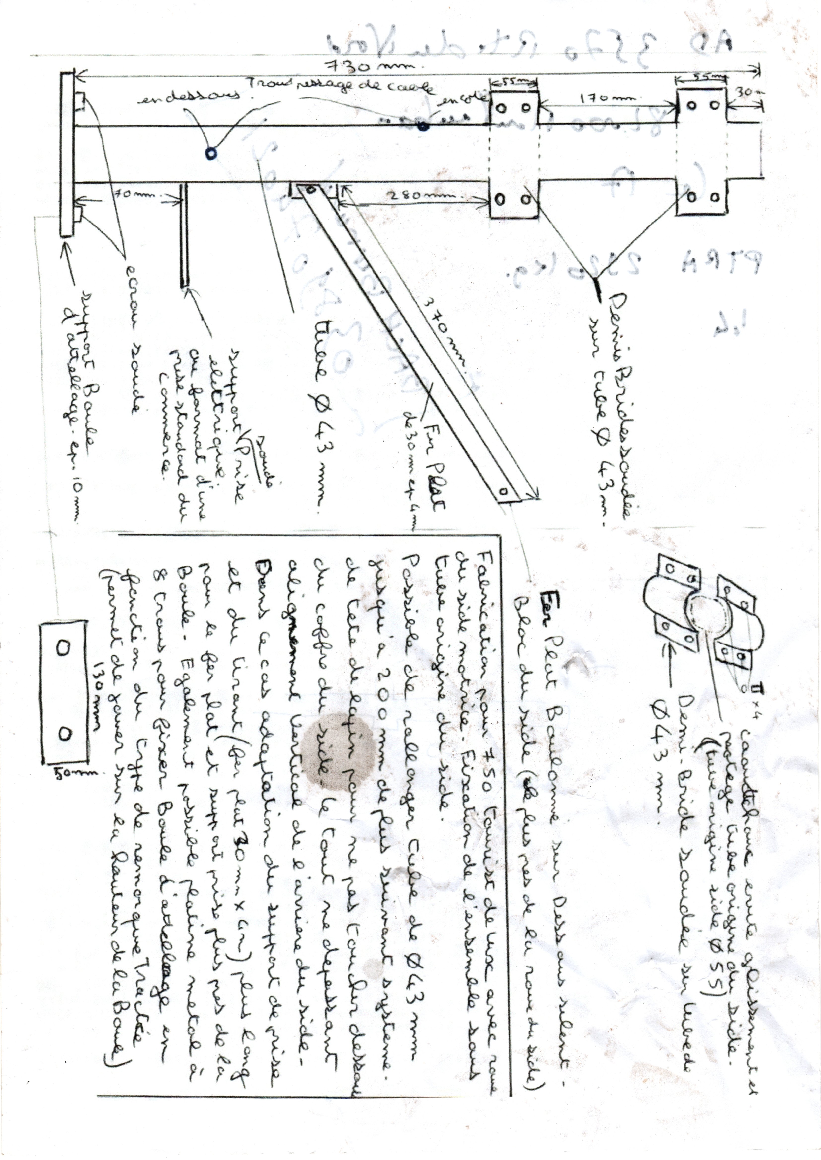

Messages : 1170
Re: Attelage
Ma remorque mesure 1mêtre de large. La boule et dans l'axe du support panier (donc décentré) et la remorque ne tire pas sur le coté quand je roule.
Voici une photo de l'attelage sur mon ancien side:
Voici un plan d'attelagepour deux roues motrices
