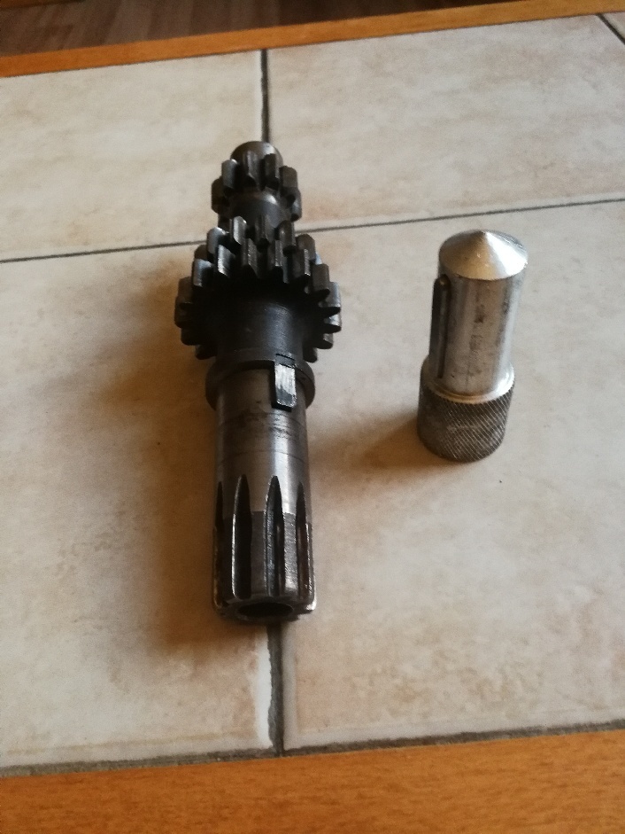

Jean un carré dans le disque du fond ?
Moi je pensais plus à un centreur livré avec le mecano qui fait le boulot gratos....mais je n ai pas trouvé le programme :lol:
Blague a part effectivement il y a un carré d un côté et un hexagonal de l autre sur le centreur d origine ural mais ç est pour faire tourner l ensemble, pour info la pièce en métal coûte la modique somme de 300 euros, l idée était de trouver un système pour aligner les disques pour un peu plus de 10 euros car c'est surtout ça qui est important...la pièce étant en petg plein on peut rajouter un téton traversant mais c'est inutile....
Mais je vais essayer de faire cette modification pour tester....Merci Jean pour ton interpellation qui peut améliorer cette idée
Messages : 627
Re: Centreur embrayage imprimé 3d
perso j'utilise ça : un arbre primaire ou à droite centreur alu avec cone en finition
bien entendu ces modeles peuvent etre prétés ;)
