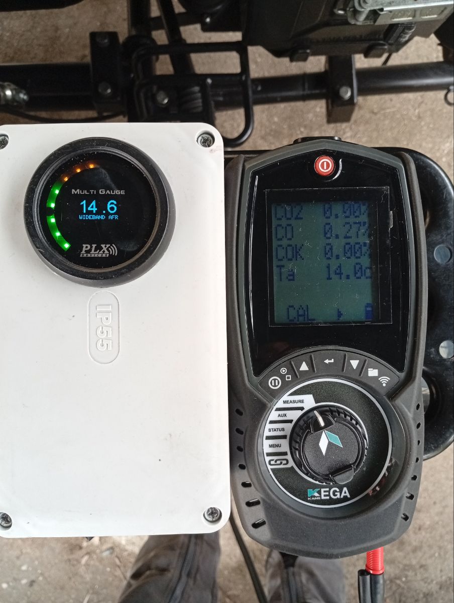

Pour les sceptiques du CT, je suis allé voir un autre centre que je ne connaissais pas en lui expliquant mon cas, le gars m'a dit "si vous arrivez à obtenir les valeurs légales de CO il n'y a pas de raison de la refuser"
Après chacun fait comme il veut.
Ces carbus pourtant vendus pour être prêts à monter sur Dnepr (Ural Hamburg) étaient équipés de gicleurs de ralenti de 54.
Je suis descendu à 38, ça devrait bien baisser la consommation.
Bougies à surveiller, il ne faut pas que ce soit trop pauvre non plus.
Chuis content 🙂
Mon testeur de CO et un indicateur AFR.
Dernière modification par Higgins30 le 28 févr. 2026 10:07, modifié 1 fois.
