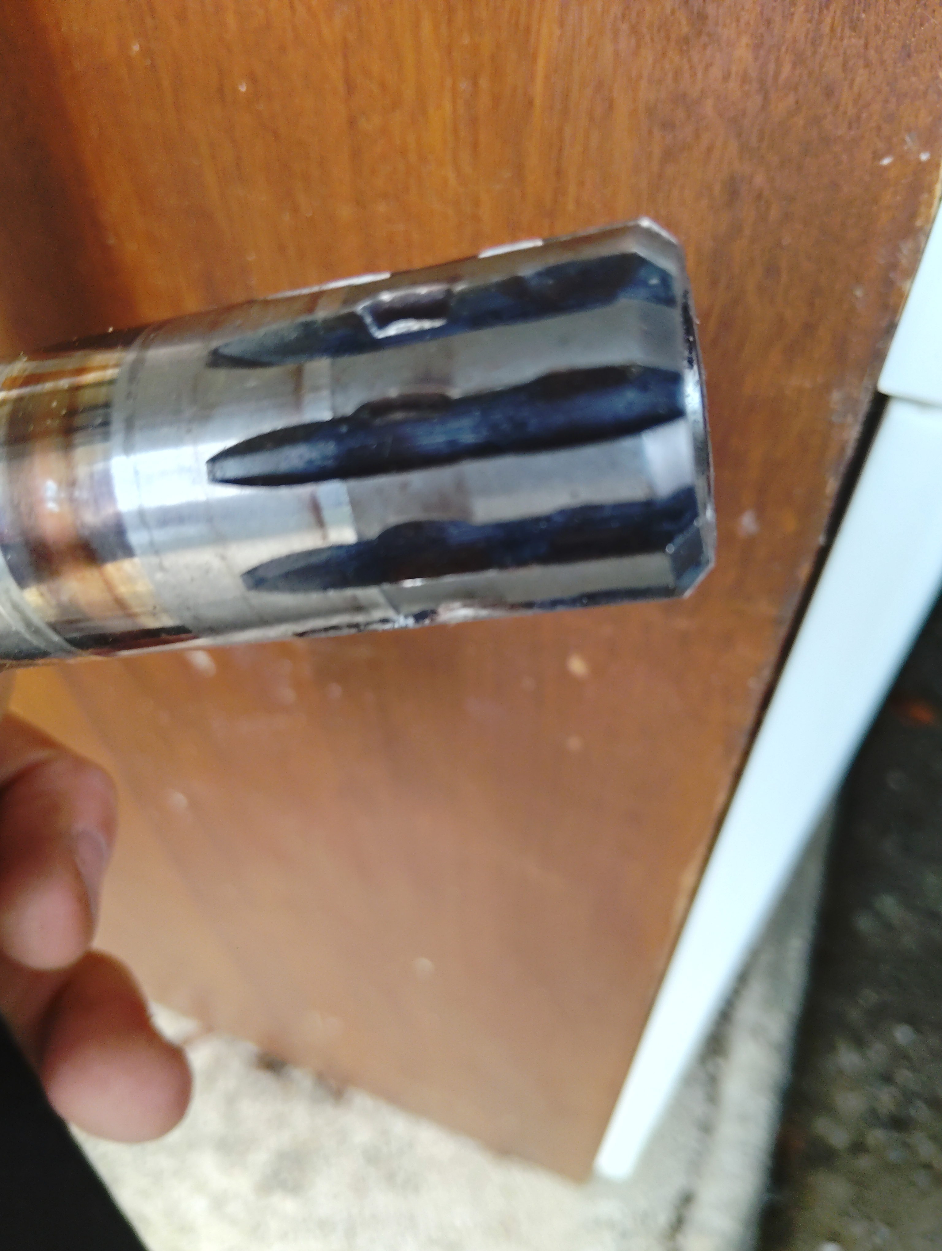

Alors pour l'instant, c'est négatif.
Avec 3 ressorts voici ce que ça donne.
forcément plus facile à la poignée, mais ce bruit... quelle horreur. Ca frotte rudement.
Donc redémontage, et j'ai repris les disques soudés, pour bien valider le coulissement.
Le coulissement se fait, mais il est très facile de "coincer" le disque (dès qu'il se met à peine en travers). Donc j'ai sorti la lime et je lui ai refait les ratiches, et nettoyé l'espace entre les dents. Sans provoquer une usure, j'ai essayé de rendre tout ça plus doux (les perfides diraient "smooth").
Allez j'y retourne, avec 6 ressorts cette fois-ci, (dès fois que ça marche, je n'aurais pas à redémonter).

Malheureusement, pas de gain significatif, la poignée reste dure et on entend le encore le frottement.
Je m'arrête là pour aujourd'hui, j'avoue être un peu découragé.
Je dois attendre pour tester un jeu de ressorts et un plateau de poussée neufs.
Les ressorts comprimés font 14mm et les puits du volant font... j'ai oublié.
alzheimer me guette... Je crois 12-13mm (et là c'est refermé).
Quand je vois tout en noir, je pense à cette refabrication de volant moteur...
Mais en même temps, c'était aussi dur avec le volant moteur précédent.
La seule pièce en commun entre les 2 situations c'est l'arbre primaire de boite.
D'un autre côté, ça fonctionne. C'est dur, mais le débrayage se fait (la fourchette de sortie de boite tourne à la main quand je débraye au guidon).
Je vais voir quand mon mécano de boite est dispo pour refaire celle là, et approvisionner les fournitures en attendant.
