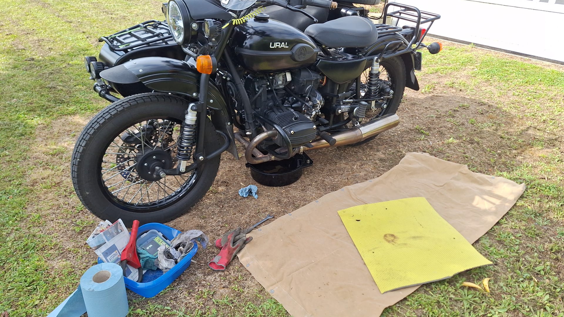

De retour du bureau de vote, j'attaque la vidange moteur pour être prêt pour la balade des Angevins le week-end prochain.
Comme je ne dispose plus de l'accès au garage suite à la rupture du ressort de la porte sectionnelle, je joue sur terre battue comme les tennismen LoL .
En masquant le portail j'aurai pu faire croire à une excursion en Europe de l'est mais ce n'est pas le cas.

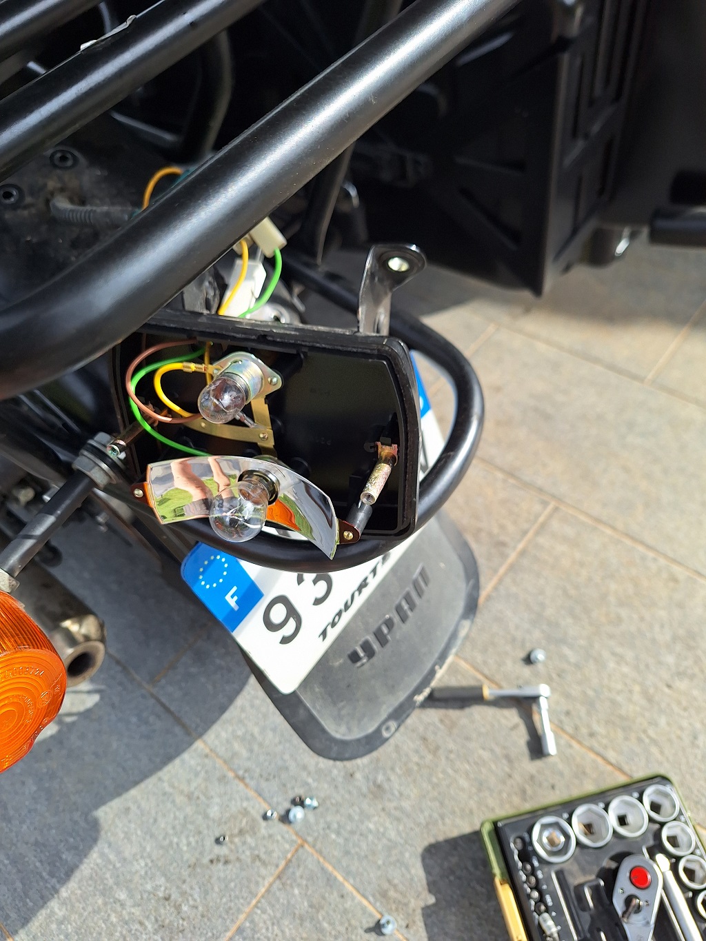

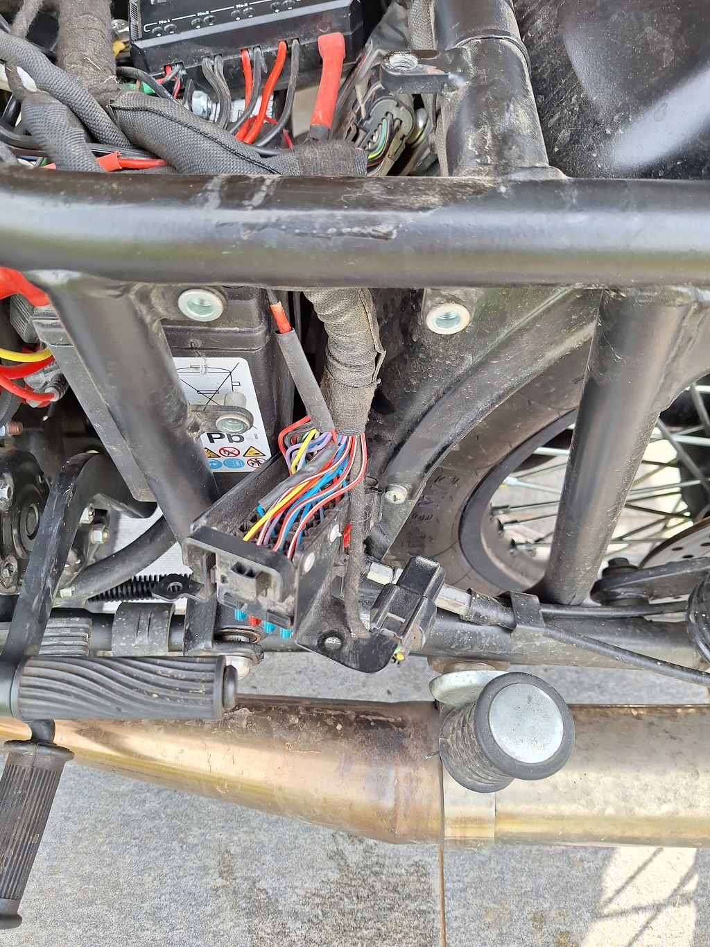

Ce week-end lors de la sortie avec les Angevins, on m'a signaler que mes feux stop ne fonctionnaient plus.
Je me suis donc attelé à régler le problème ce matin.
Démontages des feux arrières sur le panier et la moto, cela m'a permis de nettoyer entre la carrosserie et les supports de feux et de repérer la couleur des fils. Couleurs qui ont la fâcheuse habitude de changer après chaque connecteur.

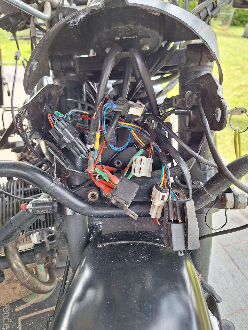

J'ai ensuite démonté le bloc fusible & relais pour plus de visibilité.
J'ai ensuite démonté le phare ou se passe dans un bordel innommable le centre névralgique de la moto. C'est d'ailleurs là qu'un connecteur avec deux fils bleu était débranché.
Panne résolue.

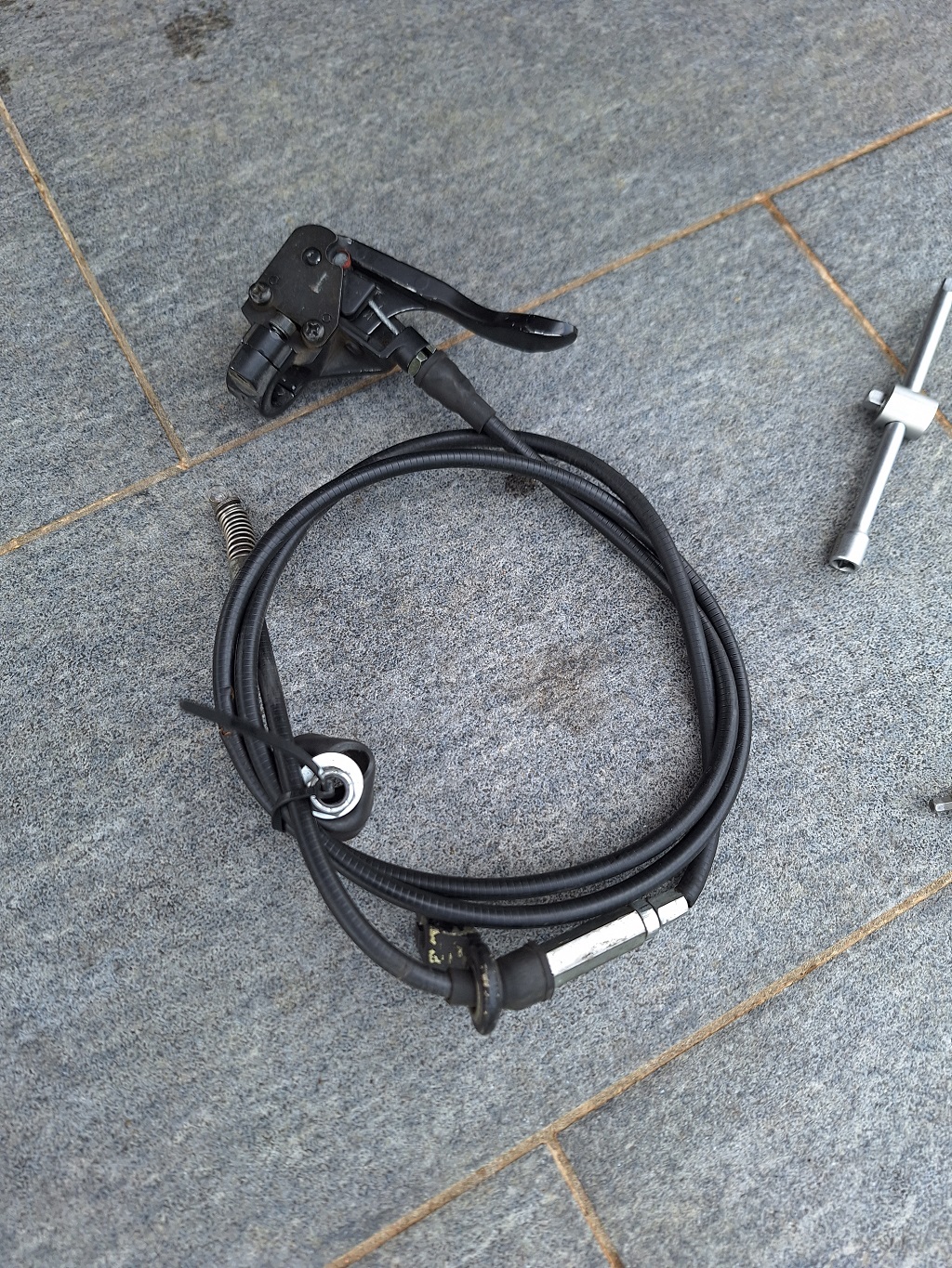

J'en ai profité pour lui faire l'ablation du frein à main qui ne sert pas à grand chose sinon à le retendre sans arrêt.
