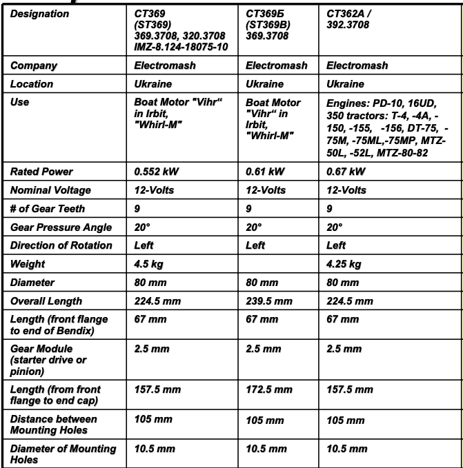

Puisque l'on ma relancé sur le sujet du démarreur j'ai repris mes recherches mais surtout j'ai relu l'ensemble des docs traitant du sujet en version anglaise... donc il faut que je sois au calme pour comprendre l'anglais...
J’ai aussi reçu les réponses de JPOural ;)
En résumé et ce que j'ai compris...
Au début était le ST369(A) puis après le ST369B (longueur un peu plus grande)... installés sur des moteurs de bateaux Whirlind 25 et Vortex 30
ìl existe aussi un CT362A et qui est installé sur des moteur de tracteurs
ce qui est ironique c'est une fabrication en Ukrainienne... :o :o
Les 3 démarreur seraient équivalents sauf en longueur
J'avais fait une recherche sur le ST369 appelé aussi CT369 voir mes propos plus avant dans la discussion...

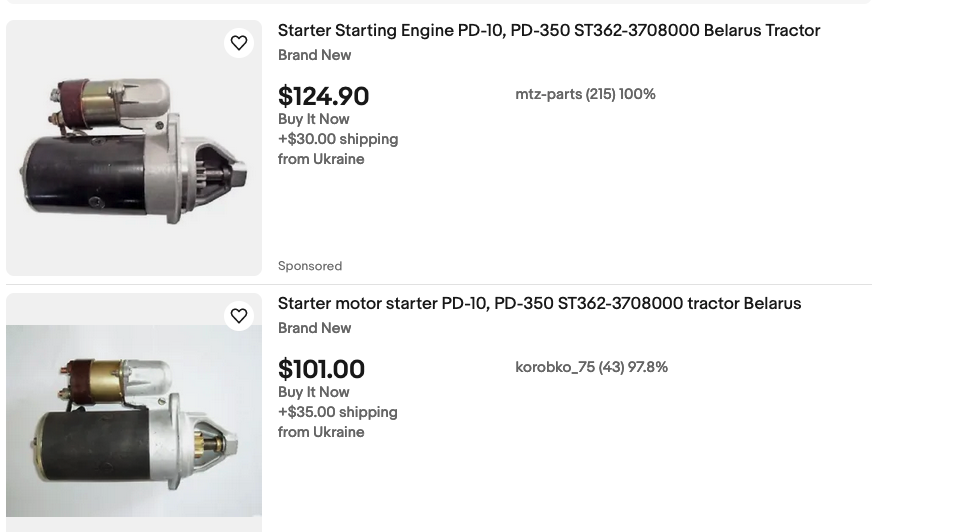

J'ai donc cherché le CT362A (ou ST362) sur ebay.com et là je trouve à un prix plus conforme à mes attentes... sauf que cela vient d'Ukraine :mrgreen: :mrgreen:
Evidemment il y a aussi des occasions encore moins cher mais qui demanderont à vérifier le démarreur avant utilisation :?
https://www.ebay.com/sch/i.html?_from=R ... &_osacat=0
je crois que ke me rapproche du Graal...
comme quoi quand c'est l'heure H du moment M pour trouver.... on trouve... faut surtout prendre le temps de lire et relire les docs :) :)

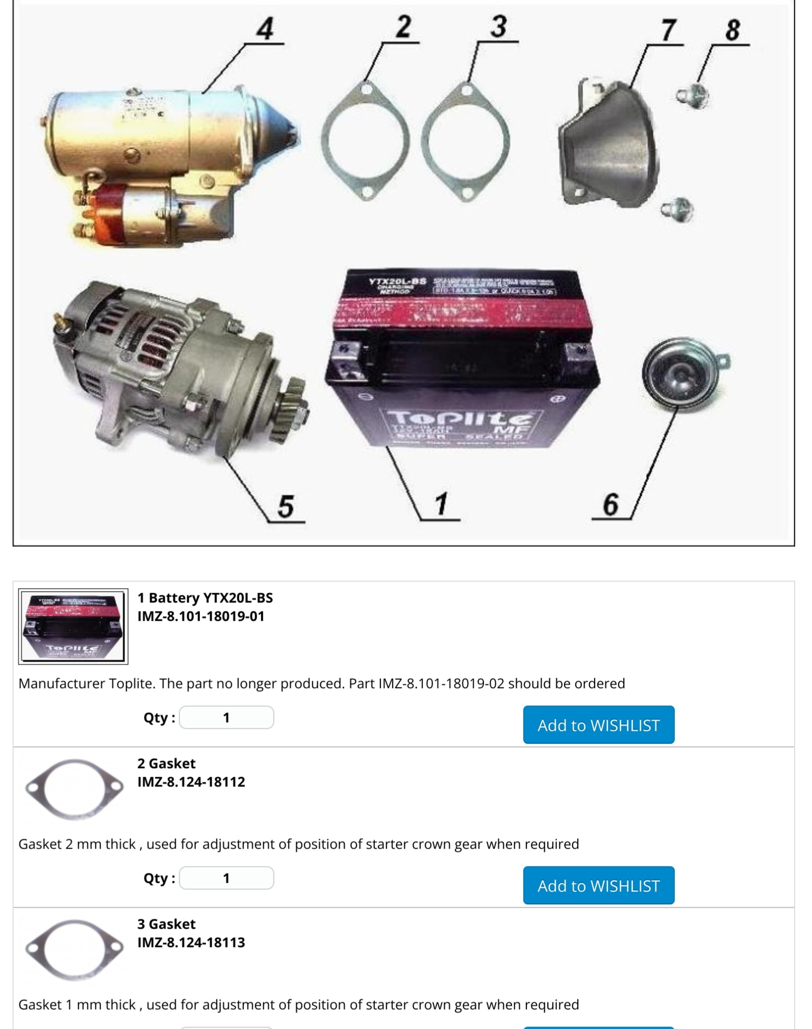

Quand tu parles "calage" est-ce la raison de la présence de cale de 1 ou 2 mm (item 2 et 3 sur l’image) entre le bloc et le démarreur :?:
Messages : 1163
Je pense que oui. Je le lis ici et là mais jamais fait personnellement.
