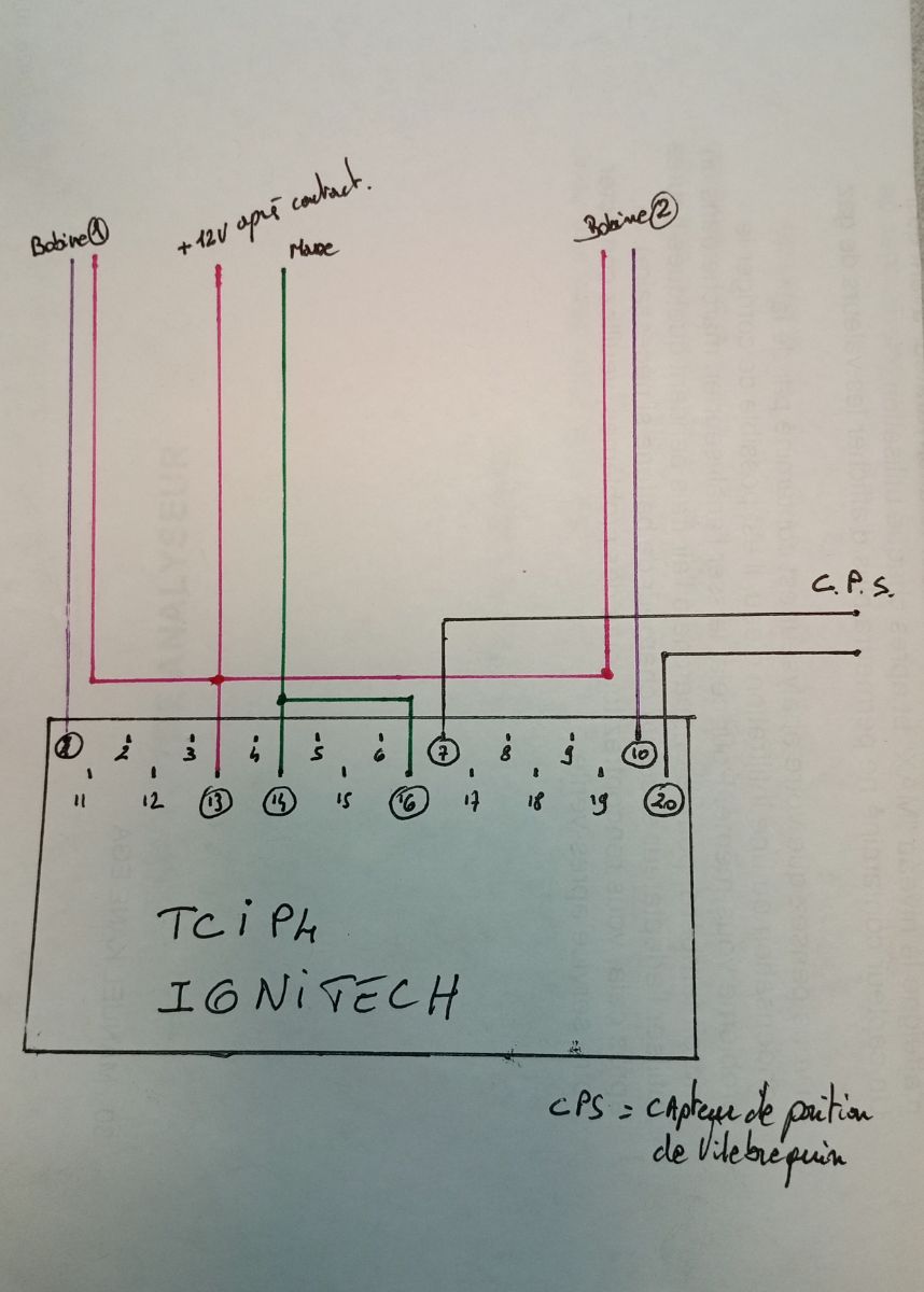

Re: Conversion EFI vers carburateurs Ural 2014-2018
Bravo Laurent et merci pour le partage.
Une précision : est ce que le raccordement des carbus au boîtier filtre à air se fait sans souci avec les manchons d'origine (ce n'était pas le cas avec les manchons carbus pour les dellorto 30 mm).
Et pourrais tu faire un crobar qui montre les composants et leur raccordement (surtout sur la partie allumage) ?
J'ai inséré dans le tuto le branchement du boîtier.
Pour ceux qui achètent le boitier il arrivera cablé mais probablement sans les prises.
Il suffira de récupérer les prises sur l'ancien faisceau.
Bobine 1 pin 1
Bobine 2 pin 10
Masse pin 14 et 16
+12v pin 13
Capteur de position de vilebrequin pin 7 et 20
Bobine 1 pin 1
Bobine 2 pin 10
Masse pin 14 et 16
+12v pin 13
