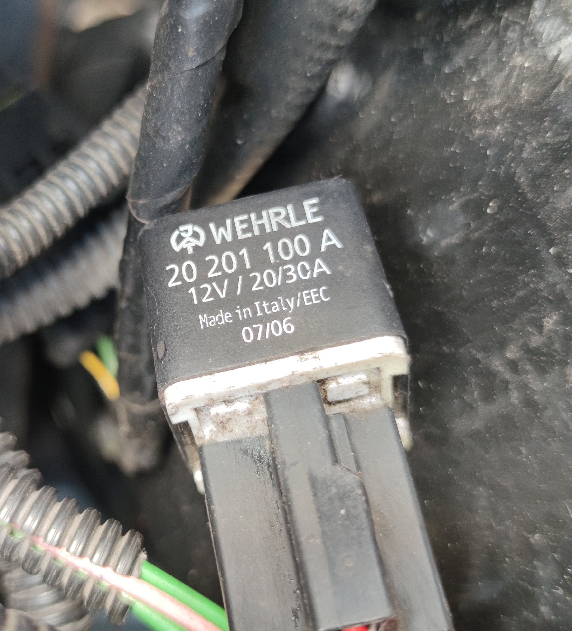

J'ai trouvé un démarreur ST362 en Estonie (avec frais de port <100€) :!: :!:
J'ai regardé les relais, et retrouvé le câble qui part en direction du démarreur :idea:
j'ai aussi regardé les fixations et filetage tout est nickel :!: :!:
J'ai dans l'idée de remplacer les 2 relais, vous les achetez où les vôtres (à 23€ LE relais sur First Racer :oops: )
Je présume que le 06/07 est le mois et l'année de fabrication
J'ai trouvé ça
https://dsmcz.com/prestashop/en/relays/ ... -0519.html
Messages : 1163
Norauto doit faire les mêmes...
Tout le monde en vend, ce sont les plus basiques, en 4 ou 5 broches.
En revanche, ne vas pas imaginer qu'un relais neuf marchera forcément mieux. C'est du consommable, et il vaut mieux en avoir un d'avance de toutes les façons... ( je te dis ça mais je n'en ai pas :mrgreen: ).
Messages : 614
Westy64 a écrit : 03 mai 2024 16:43 Norauto doit faire les mêmes...
Merci :!:
L'idée c'est que tant qu'a y être autant les remplacer ;)
Messages : 1146
Contrôle la valeur de l'ampérage 20/30amperes
Messages : 614
Papycoz a écrit : 03 mai 2024 18:26 Contrôle la valeur de l'ampérage 20/30amperes
Alors là je suis une bille.... Comment on fait :oops:
