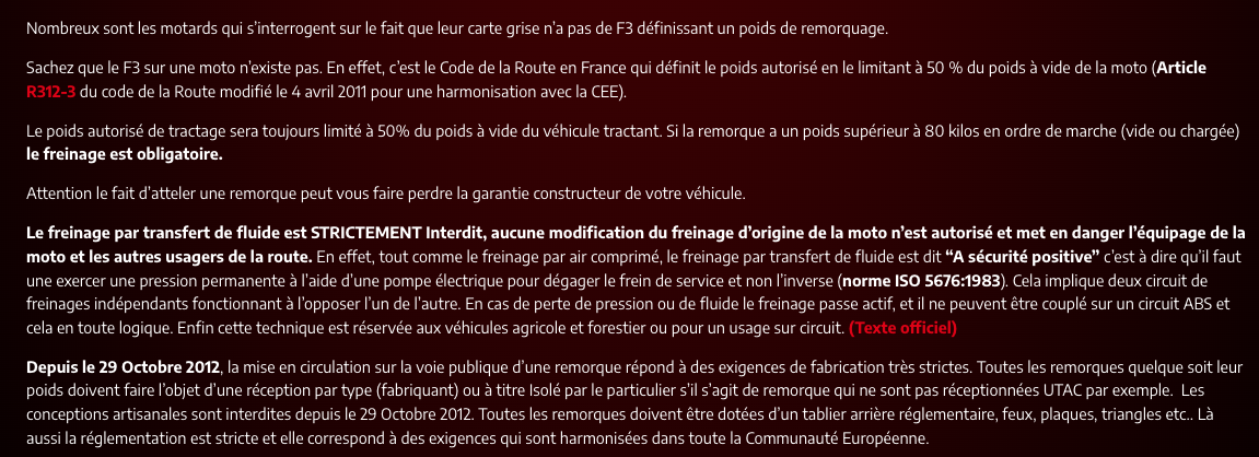

Le soucis avec la législation c'est qu'au delà de 80 kg, la remorque doit être freinée et il y a pas beaucoup de telle remorque sur le marché.
En chargeant tu n'augmentent pas l'inertie du panier?

Je ne mets pas beaucoup de poids, c'est surtout des choses encombrantes comme mon nouveau tipi 350 qui ne pèse que 7 kg et un double toit Sibley et ma chaise D4.
En tout je suis moins chargé que si j'avais un passagé.
Au début de ma présentation du tonneau cover j'ai bien précisé que la non utilisation de la remorque était mon choix.
