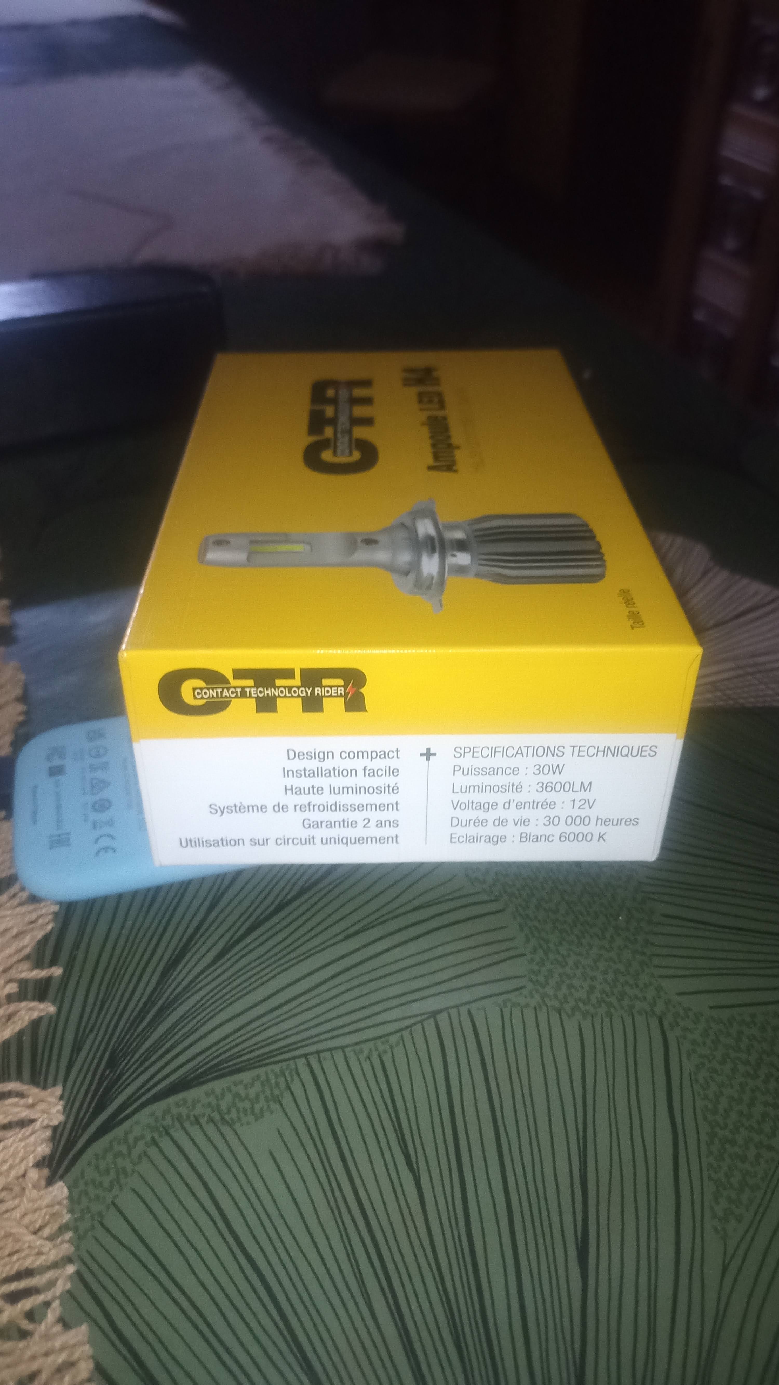

Voici l'ampoule fournie par Ural lors de l'achat:
