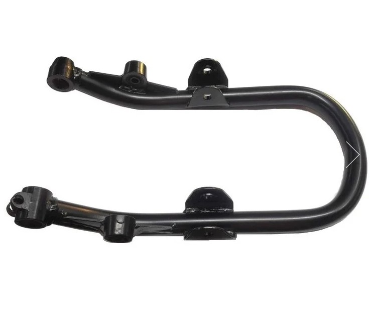

Il ressemble complètement à celui-ci :

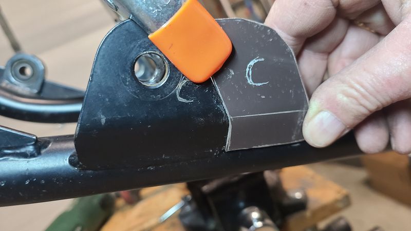

L'idée est de rallonger les "oreilles" vers l'arrière pour déplacer les trous qui reçoivent les tubes de fourche. Il faudra peut-être également rallonger la bielette de fixation de l'étrier de frein sur le tube de fourche (on verra plus tard si c'est nécessaire).
Ces oreilles sont en ferraille de 3 mm, et justement, j'en ai un bout qui traîne au garage.

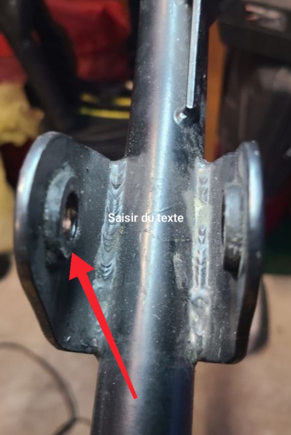

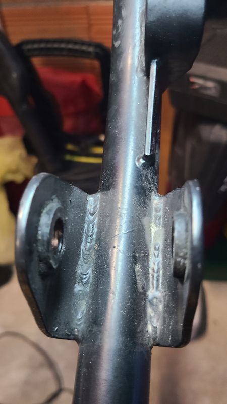

Voici un détail de ces "oreilles". On voit qu'elles sont équipées d'entretoises soudées qui viennent enserrer l'axe métallique du silent-bloc du tube de fourche qui vient plonger ici. A un moment donné, il faudra les refabriquer (diam 12 intérieur, 20 extérieur, épaisseur 2,5 mmm) et les souder. A partir de 2022, le bras oscillant est en alu moulé d'une pièce, on ne peut pas faire cette modif de cette manière.

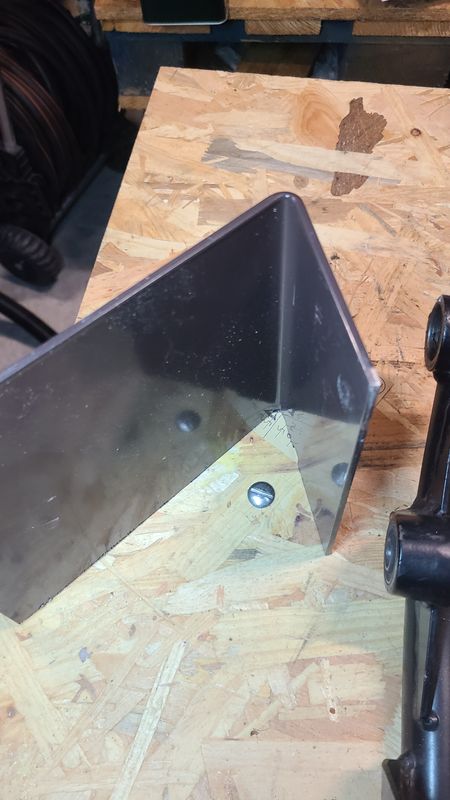

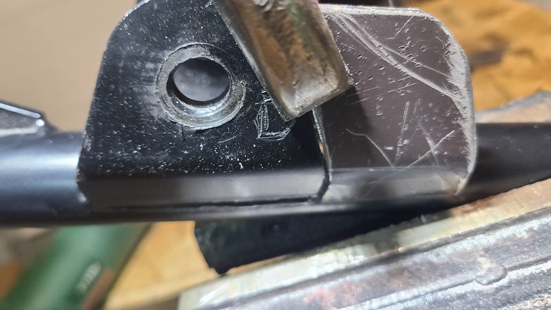

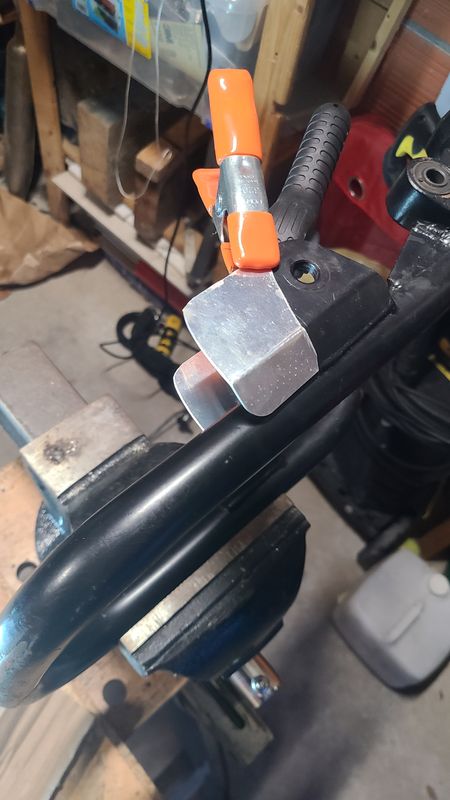

J'ai commencé par faire un gabarit en alu fin

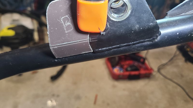

Puis j'ai fait mes découpes, sciage, meulage, ajustage, 4 fois de suite, et j'en suis là.
Les 4 extensions sont prêtes à être soudées aux oreilles existantes d'une part, et au tube du bras oscillant d'autre part.
Il me reste à décaper les pièces et à les pointer avant d'aller voir le soudeur.

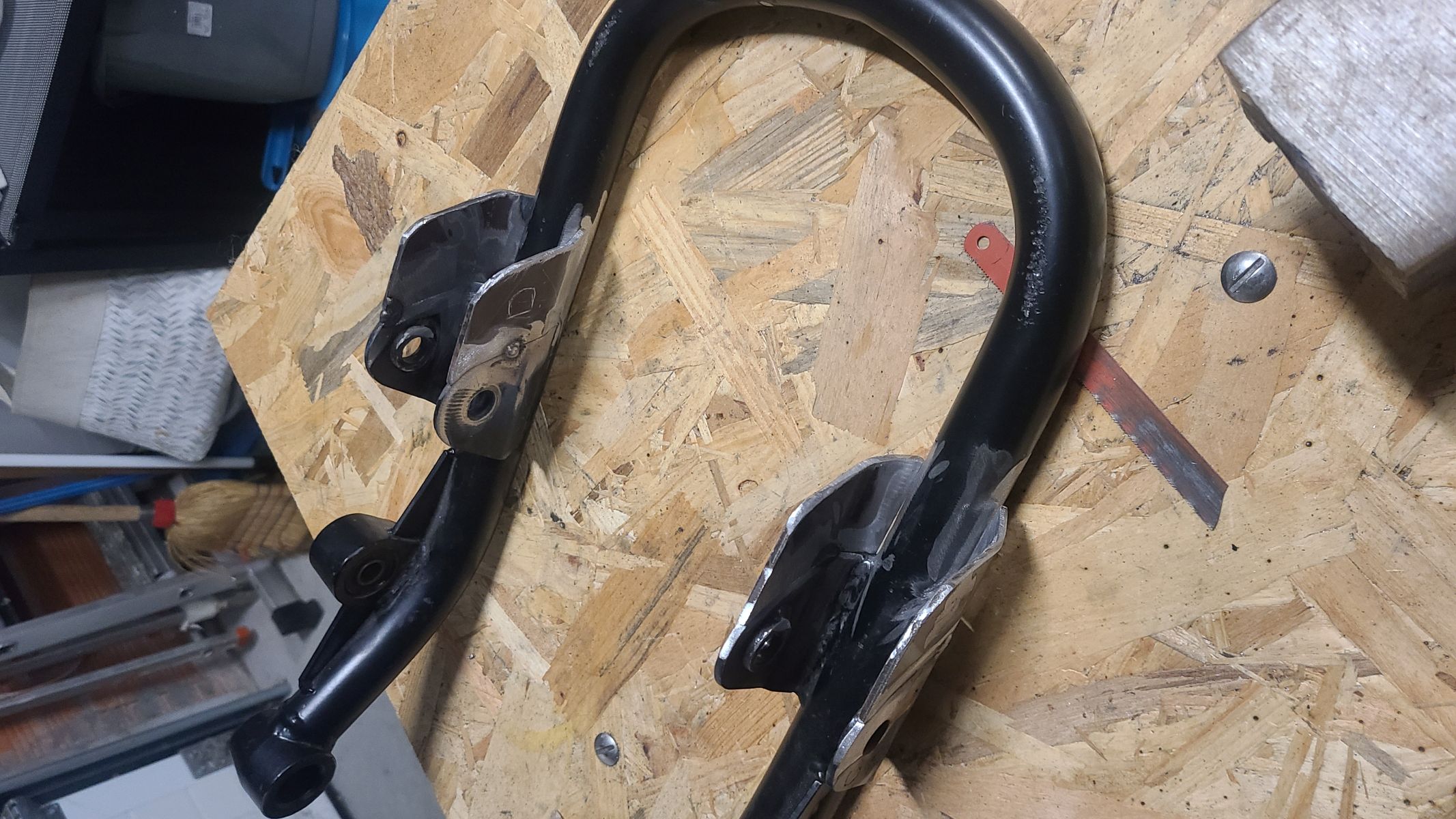

Voici le bras oscillant avec les extensions pointées.
Je vais chez le soudeur demain matin avant l'embauche. Je croise les doigts pour qu'il me reçoive et qu'il puisse faire ces soudures rapidement.

Bonjour Laurent,
La pièce est déposée pour soudure, je la récupère au plus tard mercredi.
La question des rondelles de renfort est importante, mais secondaire par rapport à l'emplacement des trous futurs.
Dans mon esprit, il faut d'abord déterminer la position des trous qui vont bien, par des tests qui ne peuvent se faire avec des rondelles soudées, mais plutôt des rondelles "déplaçables".
Je vais tailler ce WE des rondelles dans une entretoise achetée pour l'occasion.
Quand on aura trouvé la bonne position, je souderai moi-même les rondelles au bon endroit (2 points de soudure opposés, je sais faire ).
Pour ce qui est du marbre: tu regarderas de près comment les pattes d'origine sont positionnées sur le tube.
Ce n'est pas mal fait, mais pas au marbre. Je pense que la hauteur du trou par rapport au point haut du tube horizontal est respectée, mais les pattes ne sont pas strictement parallèles au tube.
