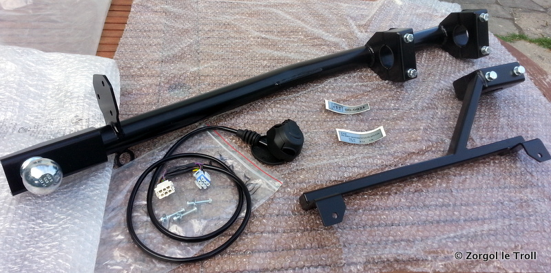

L'idée étant d'installer une attache de remorque sur l'EFI de Zorgoline, je suis dit que j'allais en profiter pour partager a procédure d'installation.
Déballage du kit d'installation composé de 3 éléments : la barre de traction, le support de positionnement et le faisceau électrique.

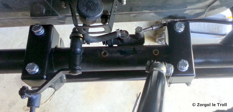

La suite ne se présente pas si évidente en ce qui concerne l'installation sur l'EFI car les brides de fixations de la barre sur le chassis sont espacées de 185mm et la position du maître cylindre du frein du panier de l'EFI gène considérablement le montage.
Il faudrait un espacement d'au moins 220 mm mais néanmoins la durite de commande du frein du panier gène encore pour le montage.

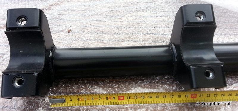

Et oui, il faudrait simplement refaire des brides "moins encombrantes".
Facile à faire, un peu comme les miennes!
Un fer plat de 4 ou 5mm d'épais cintré à la forme du tube du chassis (+2mm pour y placer un bout de caoutchouc -moi je prends de la chambre à air!...) et deux tiges filetées soudées dessus de part et d'autre avec écrou "nilstop" en dessous et le tour est joué.

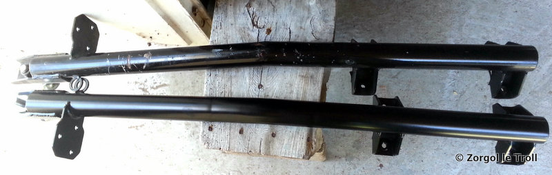

Re: Montage Attache Remorque
Je vais peut-être m'en sortir avec la barre du Ranger qui est différente avec 220 mm d'espace entre les brides :
Je confirme que la barre du Ranger peut se monter sur le Ct
Mais pas de bol, la position de la prise électrique est du mauvais coté et va taper dans le cul du panier
C'est pour cela que le modèle adapté au Retro à la prise de l'autre coté ;)

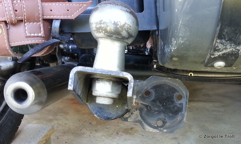

voila mon montage, mais tout est "home made".
Mes brides ont quatre écrous chacune et le tube est en appui sur toute sa longueur sur celui du chassis.
Voila pour ce que cela donne une fois posé (et éprouvé par plusieurs voyages)...
Concernant le dispositif "anti basculement" car c'est sa fonction, le mien est tout simplement soudé à la barre d'attelage, ce qui donne ça:
Image celui-ci est peint et posé sur un ranger.
Un autre en construction ou tu verra mieux les détails:Image
Cette patte "anti-basculement ou rotation" est obligatoire avec un attelage cintré car la poussée de la remorque va y forcer dessus et fortement conseillé avec un attelage droit, c'est pour cela qu'ils l'ont prévu sur ceux de la marque.
