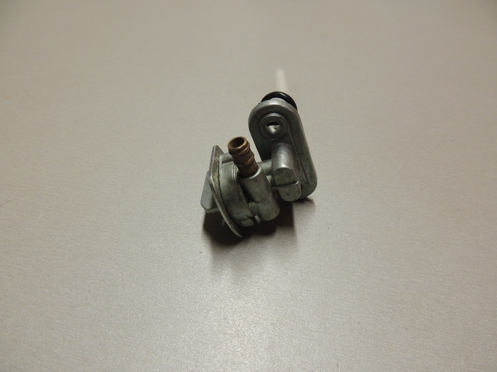

il en est qq uns d entre nous qui souhaitent ou qui ont déjà changé leur robinet d essence à depression contre un "normal " avec zizi a trois positions .
bon , nous cad Zorgol et le lapin avons fiat cette preparation sans toute fois l installer sur nos reservoirs .
avant de voir comment faire , dites nous Kamarades pourquoi vous voulez faire cette manip.

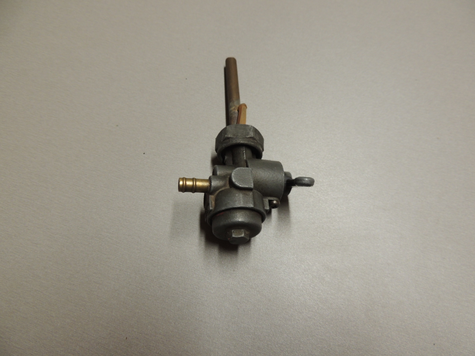

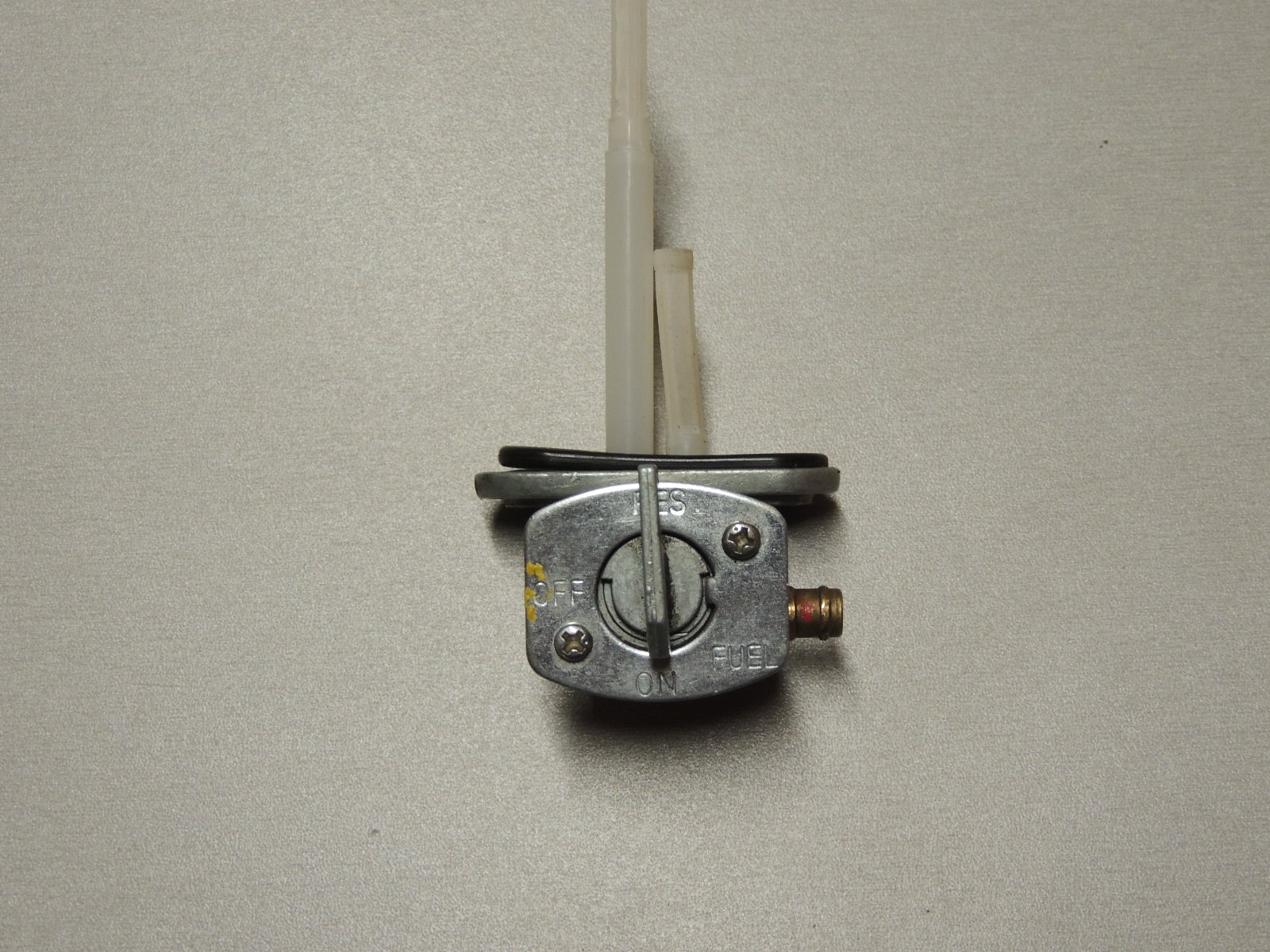

CI DESSOUS foto de l "adaptable" prêt a monter et a coté le donneur d organe provenance z1000a1 kawa de 1977 .
Re: Changement du robinet a depression
kawa z1000a1 mais peut aussi etre un autre robinet des annees 70/80 l important c est le diametre du tube cuivre sortie essence .

je pense que cela doit se monter sur plusieurs type de yam peut être meme sur les peewe ? Si quelqu un a besoin de l entraxe entre les vis de 6mm de fixation pour acheter au concess du coin je peux donner cela , suffit que je mesure .
zz ZL lapinos
