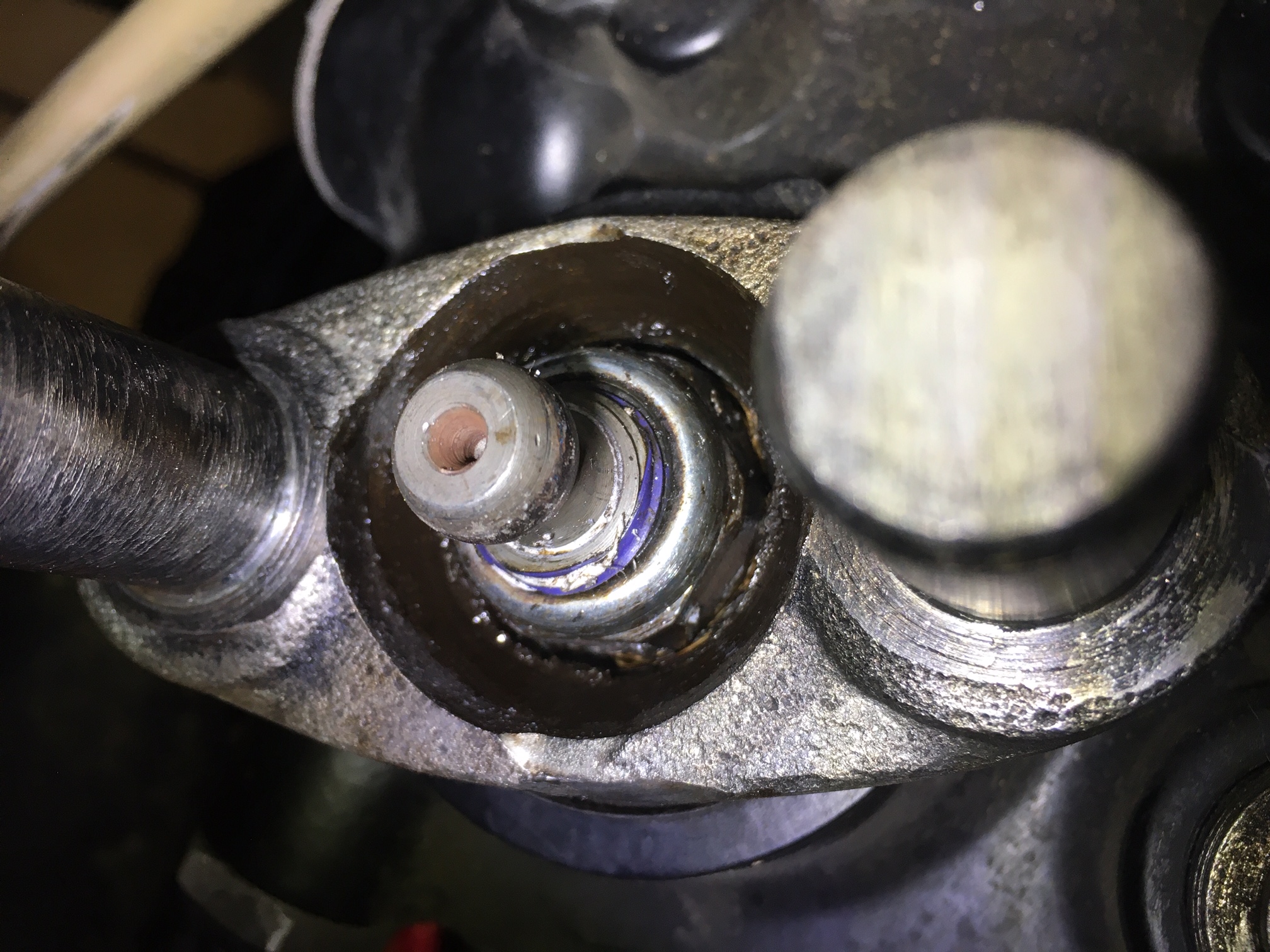

J'ai depuis quelques temps une fuite d'huile en sortie de boite..voir la photo ci dessous.
J'avais cette fuite déjà sur les Chang Jiang. Moralité, j'ai les chevilles mouchetées à chaque sortie. Je pense qu'il faut changer le joint de sortie de boite?
Merci de vos conseils avisés!

Tu as trouvé la cause? Sur ta photo on ne vois pas si cela se passe en sortie de boite ou tige d'embrayage!...

Pas bien clair en fait, mais je pense que c'est une fuite du joint de sortie de l'axe dans la boite, l'huile chemine le long de l'axe puis se fait projeter par la rotation du cardan.

Sur mon side c'est le joint de kick qui fuit

Blague à part on voit pas vraiment ...
C'est fuite ou suintement ?
J'avais du suintement sélecteur et grâce à l'huile que m'a fourni Dan (ou l'huile que Dan m'a fournie) de la 90/140 au bisulfure de molybdène, bye bye les suintements, boîte discrète et onctueuse comme une américaine automatique.

parfois le changement de joint torique de la piece qui rentre dans la boite est suffisant et pas besoin de déposer la boite .enlever la tige de poussée qui appuie sur cet axe sortir la piece qui est legerement resistante et changer le joint de bonne qualité et du bon diametre. suivant les années modeles il y a un ou deux joints torique :!: :?:

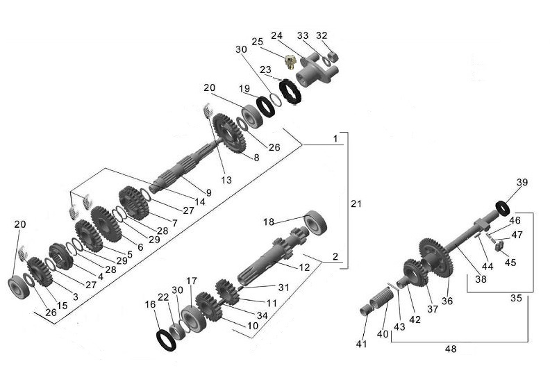

Merci, tu aurais le numéro de la pièce?
Est ce la 19 ou la 23, les deux peut-être?

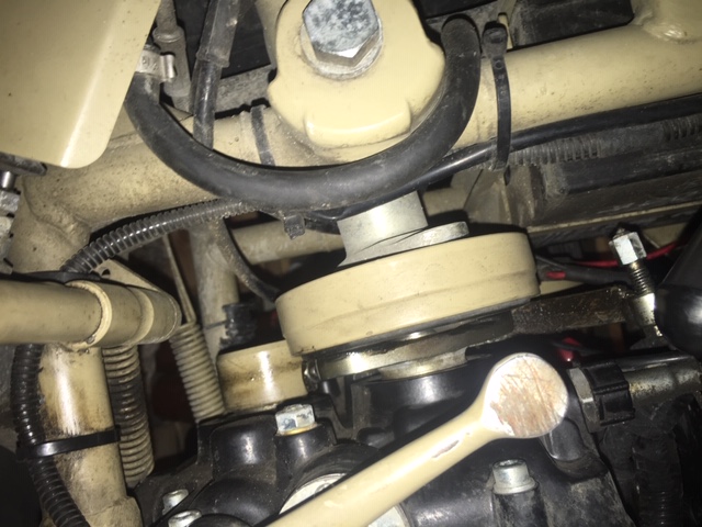

Salut, quelqu'un sait quel outil utiliser pour dévisser ce boulon qui est théoriquement un M14 et qui doit sortir avec une clé de 22. Problème, la clé de 22 ne passe pas, les parois sont trop épaisses...
Quelqu'un a déjà eu ce problème?
Merci!

XtraTrestrial a écrit : 24 mars 2020 22:56 Salut, quelqu'un sait quel outil utiliser pour dévisser ce boulon qui est théoriquement un M14 et qui doit sortir avec une clé de 22. Problème, la clé de 22 ne passe pas, les parois sont trop épaisses...
Merci!
Eric
Bj
Il te suffit de prendre une douille de 22 à 12 pans et de meuler l'extèrieur

Oui merci, c'est pas le temps qui manque pour le faire!
