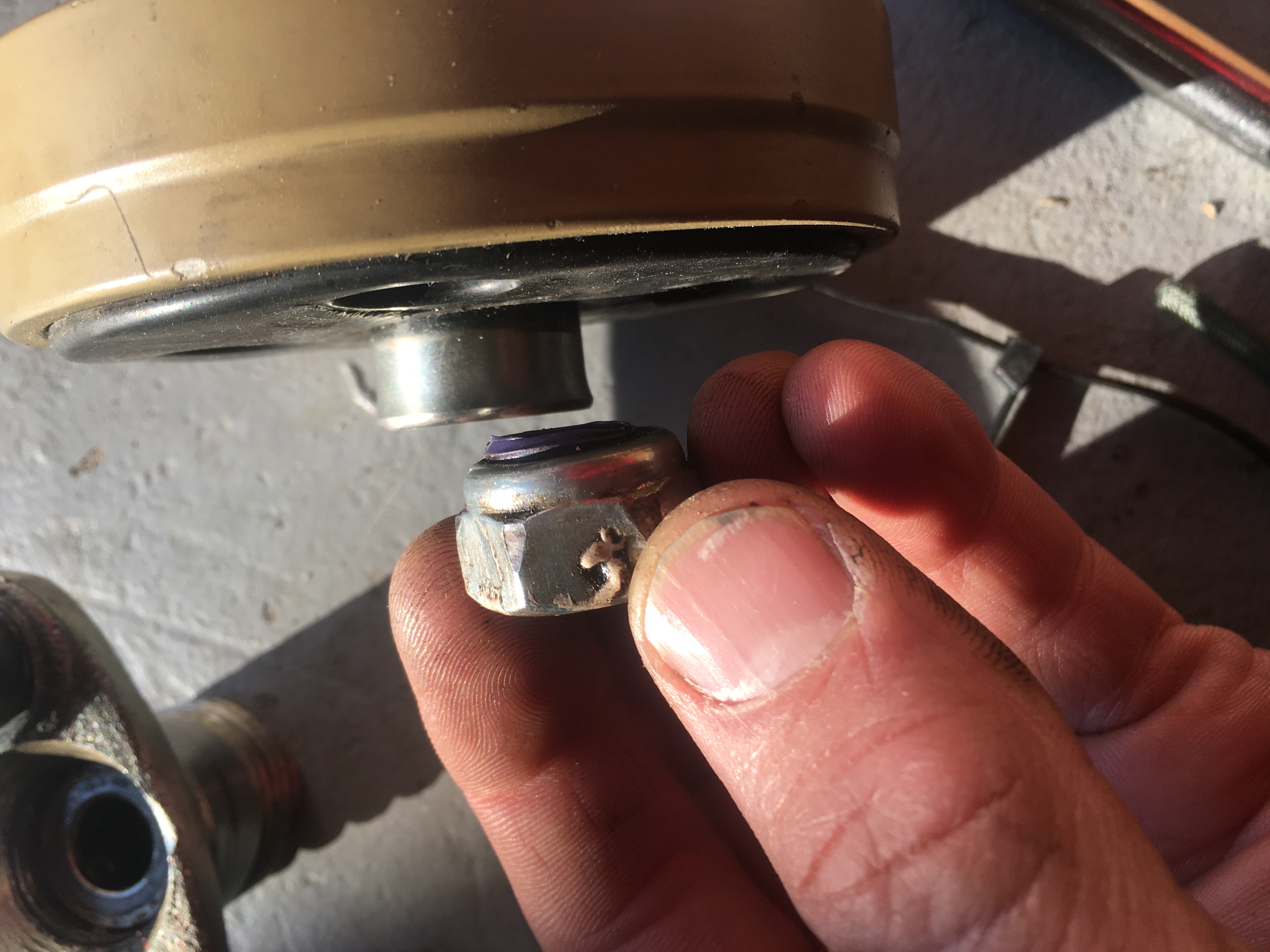

Le démontage continue.
L'écrou freiné de 22 est finalement venu grâce au fraisage de la douille. Curieusement, l'insert métallique dans l'axe du joint de couplage était sorti à moitié et avait commencé à limer l'écrou de 22 qui était de ce fait plus difficile à sortir (photo). Le fuite d'huile vient de l'écrou desserré. Je pense à rajouter un joint sous la rondelle M14 pour parfaire l'étanchéité.
