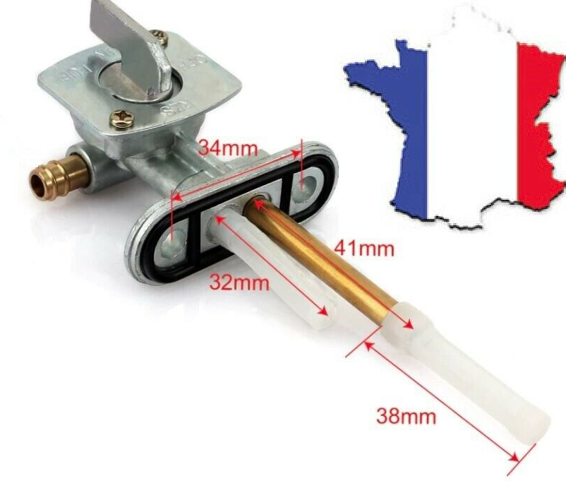

Si ça peut faire avancer le schmilblich :
https://www.ebay.fr/itm/Robinet-dessenc ... Sw6rhdD0Wn
Robinet d'essence moto YAMAHA XT 125 225 250 350 500 cm3

Messages : 1227
Re: Changement du robinet a depression
Bonsoir,
Je viens de poser ce robinet et je voudrais apporter quelques précisions pour ceux qui voudraient faire de même avec ce modèle:
- Le tuyau de sortie en laiton du robinet est d'un diamètre inférieur à celui du robinet d'origine ce qui nécessite la pose d'un collier de serrage si on conserve le tuyau d'essence d'origine .
- Il n'y a pratiquement pas de différence d'entraxe des trous de fixation. Un mini coup de lime ronde et c'est bon.
- La plaque de fixation est nettement plus mince que celle d'origine. Il a fallu que le raccourcisse les vis d'autant sinon le joint n'était pas serré.
- Si vous n'avez pas le bouchon pour obturer la prise de dépression et que vous souhaitez conserver l 'intégrité du tuyau d'origine (en attendant d'avoir le fameux bouchon ou pour pouvoir reposer le robinet d'origine) la partie non filetée d'une vis à métaux de 6 rentre pile poil dans le tuyau de dépression.
Voilà c'est des bricoles mais c'est bon à savoir pour faire bien du premier coup en ayant tous les petits consommables qui vont bien.
