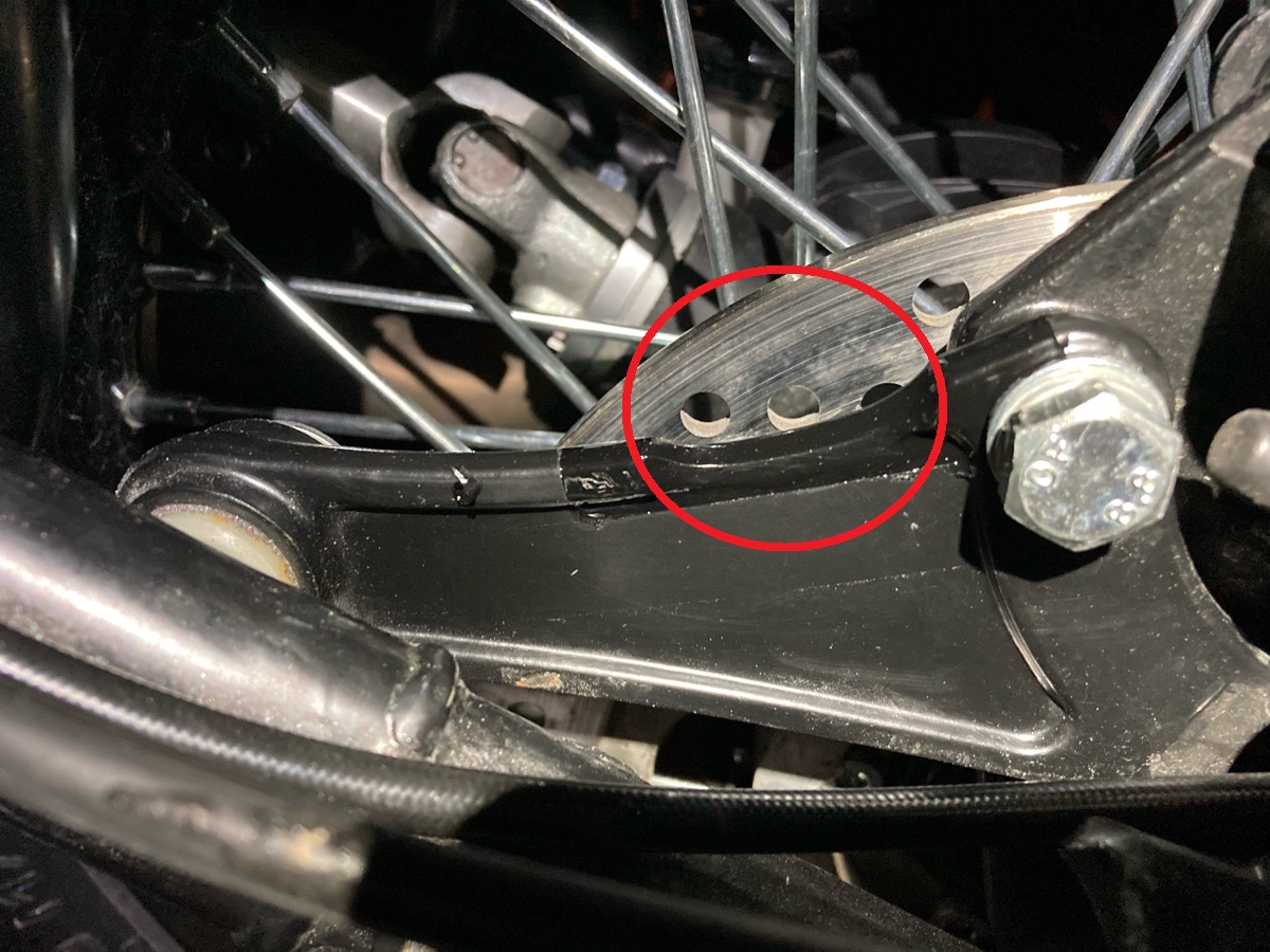

Tout d'abord bien orthographier le nom de la marque, j'ai cherché sans succès puis j'ai vérifié SHOCK FACTORY et j'ai retrouvé tout mes échanges par mail.
Il n'y a aucun réglage standard prédéfini, seulement ceux que fait avec les poids, pilote / passager et bagages que tu indiques lors de la commande.
Moi j'ai mesuré toutes les hauteurs de la moto sur les trois roues avant et après montage, la moto n'a pas bougé de 1 cm.
Par contre nul besoin de répéter le gain en confort et tenue de route.
La seule modification sur mon modèle c'est le meulage de la patte de fixation de l'étrier pour que cela passe.
