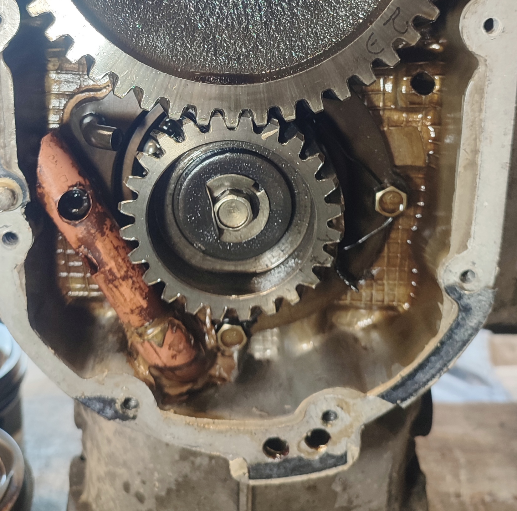

Démontage de la face AV du moteur Patof
Bizarre ce tube de cuivre, j'avais pas vu cette bizarrerie :
Messages : 590
c'est une réalisation du" plombier fou" a une certaine époque qui soit disant est pour améliorer le graissage :!: ;)
cela a fait rigoler pas mal de Pros à l'époque :x :lol: :lol: :lol:
Messages : 3401
N'empêche que le moteur "Patof" doit avoir bientôt ses 45000 km et il tourne toujours !

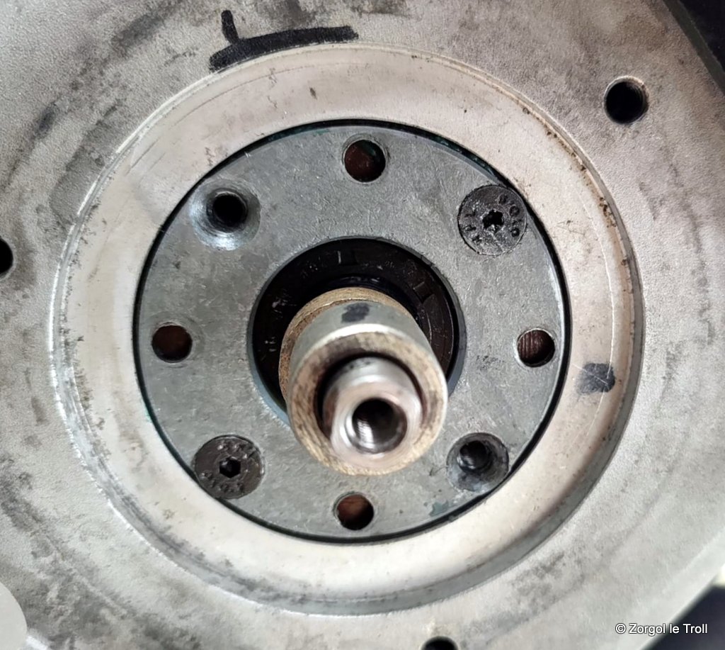

Petite modif du support de mes capteurs d'allumage pour pouvoir mieux centre le Bazard et faciliter le réglage.

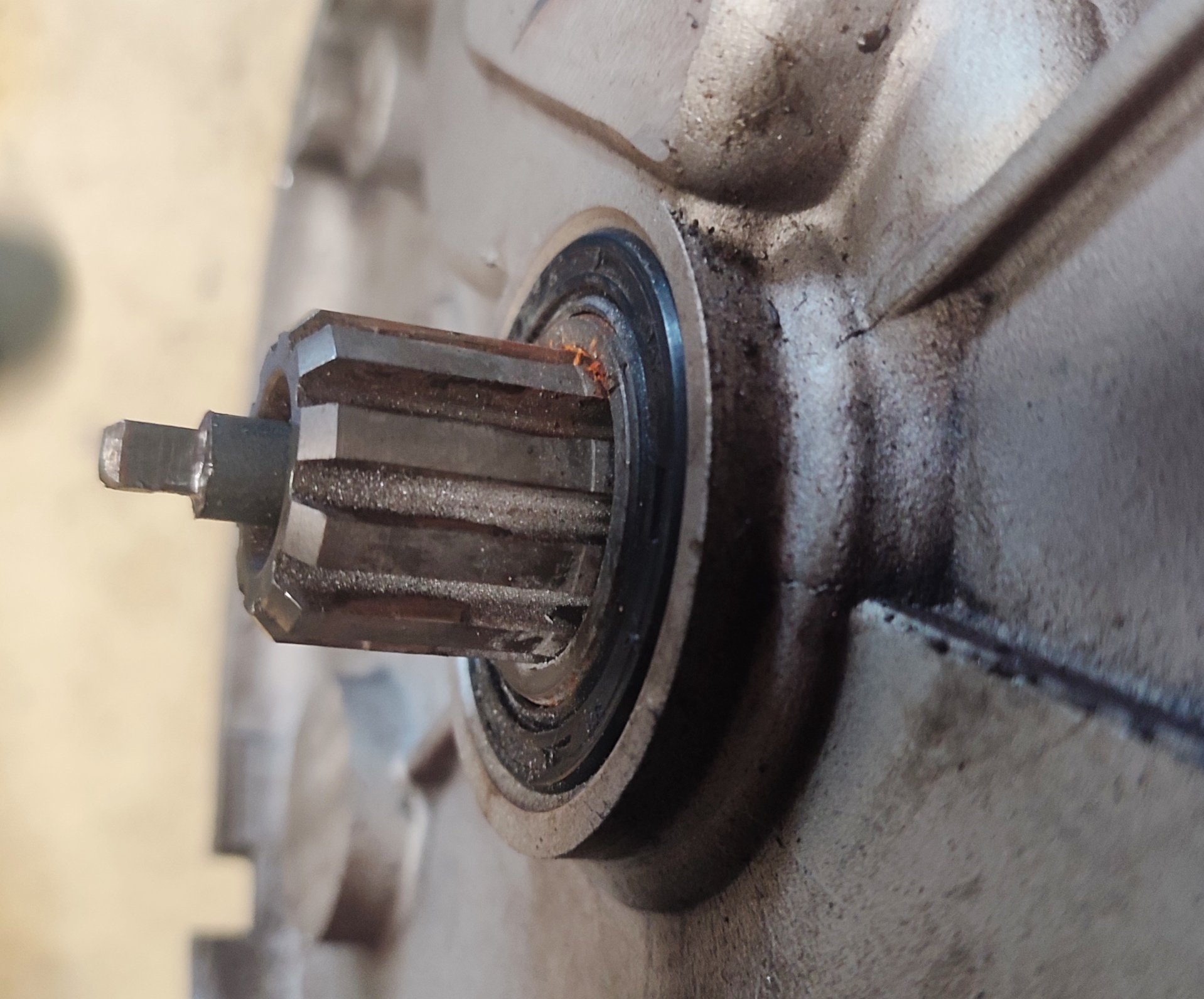

Voici comment se présente la sortie de l'arbre à cames :

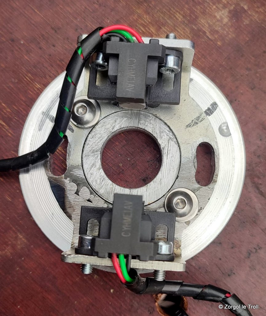

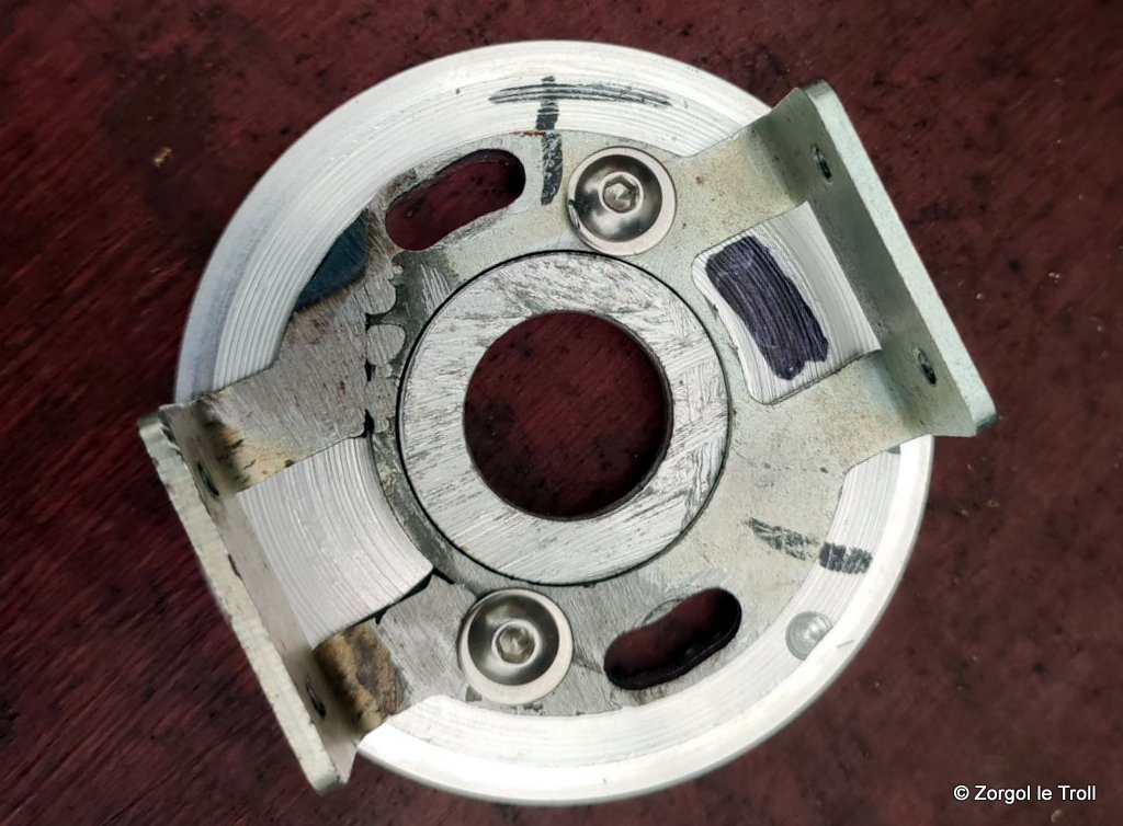

Voici nos supports de capteurs positionnés sur une plaque d'alu ajustée au logement dans le carter :
Pose des capteurs, on voit les lumières qui serviront à régler le point d'allumage :

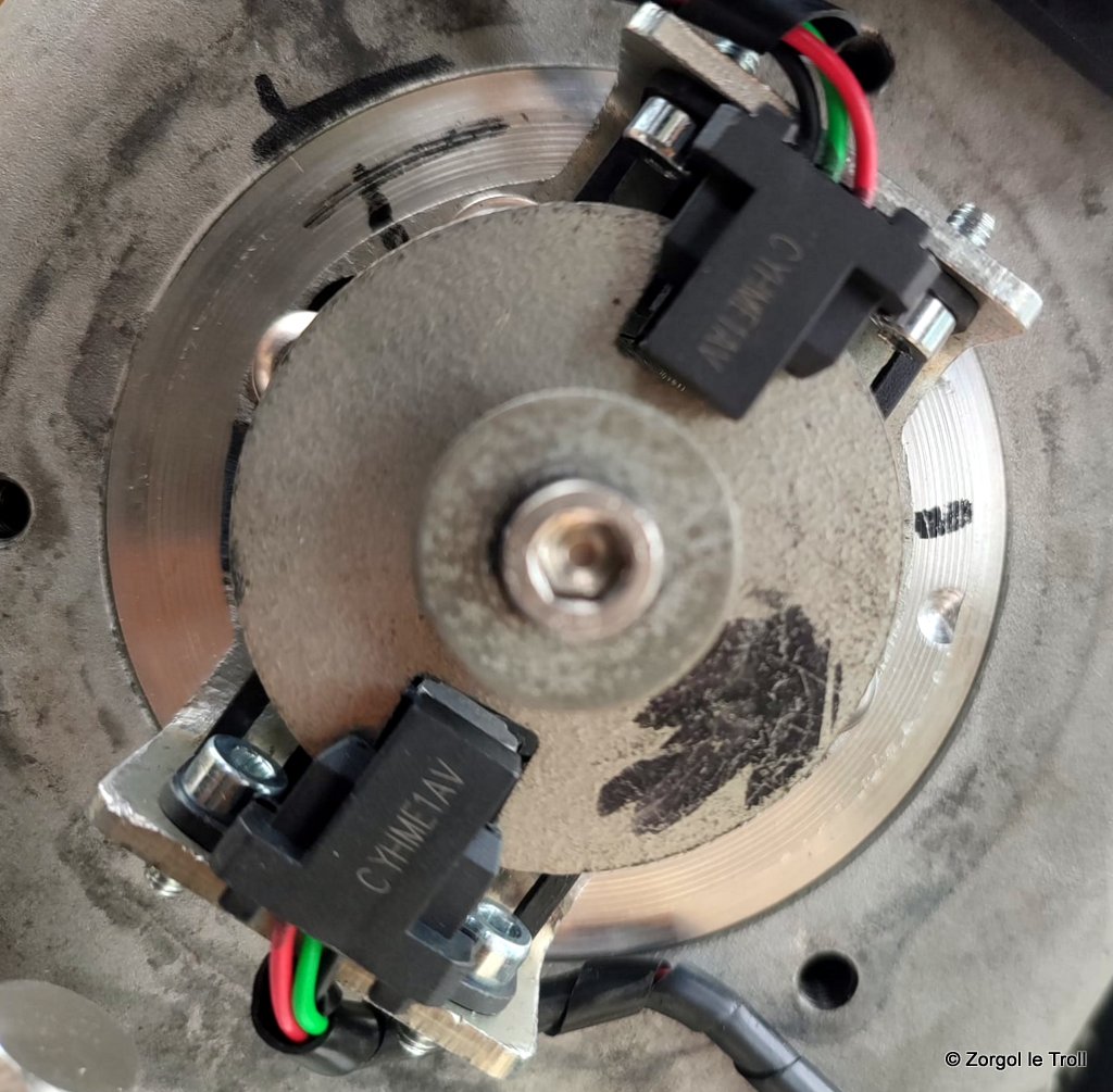

Mise en place du support des capteurs et du "rotor" (plaque avec les 2 lumières).
La difficulté consiste à mettre en place l'ensemble avec les bonnes entretoises pour que le rotor tourne librement dans l'entrefer :
A ce moment de la pose finale du rotor on a le moteur positionné au PMH sur le cylindre de gauche et on place les lumières du rotor pile poil comme il faut au pifoscope avant de bloquer la vis centrale qu'on a enduite de frein filet.
Le 2 petites vis qui tiennent le support sont sur des lumières qui permettront un réglage fin du point d'allumage.
