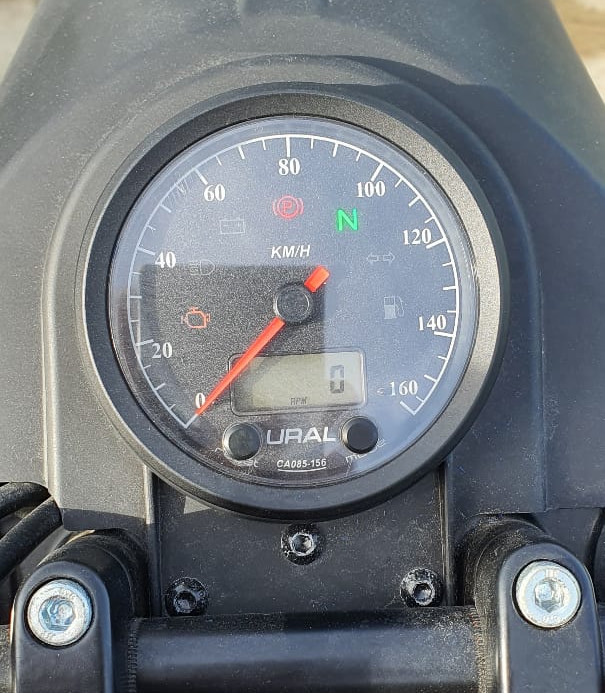

Je poste ce message pour un Uraliste du dimanche qui habite Oléron mais qui n'est pas plus a l'aise avec le forum qu'avec la boite à outils.
La question est la suivante : depuis qu'il a changé sa batterie le voyant moteur orange reste allumé !
c'est quoi qu'il faut faire pour réinitialiser le bidule ?
Sa machine est un Ural est de septembre 2021 EURO 5

De mémoire :
- On met le contact sur ON, sans démarrer.
- L'aiguille va vers la droite puis revient à sa position de repos (l'ecu fait ses verifications)
- rapidement on fait trois bascules ON OFF
(ON OFF ON OFF ON OFF)
- et quand on remet le contact, le voyant MIL (temoin de défaut moteur) est éteint et le reste quand on actionne enfin le démarreur.

La procédure est dans le manuel utilisateur, p 78. Le manuel est téléchargeable depuis ce forum :
viewtopic.php?t=1231#p17080
