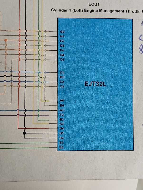

Si pas de changement depuis mon modèle 2015, tu devrais avoir un fil vert qui se balade tout seul dans le phare et qui est relié à la borne E3 de la prise de L'ECU de gauche.
Mais comme tu n'as pas le même compteur ça reste à vérifier en tous cas c'est E3 qui donne le signal RPM.
