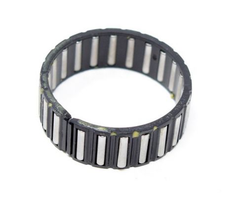

j'ai un problème de passage de vitesses sur mon Sportmann de septembre 2021 de 11000kms. Pas de craquement, mais un passage difficile voir quelques fois impossible du point mort à la première ou deuxième depuis mon retour de la Papivernale. L'embrayage fonctionne parfaitement, sa garde est de 2/3mm à la poignée de débrayage. Côté embrayage il n'y a pas de problème. Lorsque je suis coincé pour passer la première, j'arrête le moteur , j'actionne légèrement le kick, cela me permet de verrouiller la 1ère, le point mort ou la 2de. Comme si cela aidait au crabotage des pignons. De plus il arrive qu'au point mort, moteur tournant, sur sol plat de niveau, le side se trouve légèrement entraîné vers l'avant, très très lentement. On peut l'arrêter à la main, si on le lâche il repart . Mais cela ne se passe pas toujours. Il n'y a pas de bruit suspect dans la boite. De la limaille en quantité était fixé sur l'aimant du bouchon de vidange. (1500km depuis la dernière vidange boite). J'ai contacté Ural Valence qui m'a dit de regarder du coté de la butée de la tige d'embrayage. En sortant la butée, les billes du roulement sont tombées car sa cage était cassée ! J'ai recontacté Valence et j'ai donc montée une butée avec roulement neuf.

André a trouvé 2 roulements à aiguilles détruits, cause du problème. Il sont placé sur l'arbre secondaire, les cages, en plastique, se sont détruite. Heureusement le reste de la boite est indemne. Il faut dire que je n'ai pas insisté. J'ai stoppé sitôt le problème arrivé. La cause exacte ne peut-être que : autodestruction ou surchauffe.

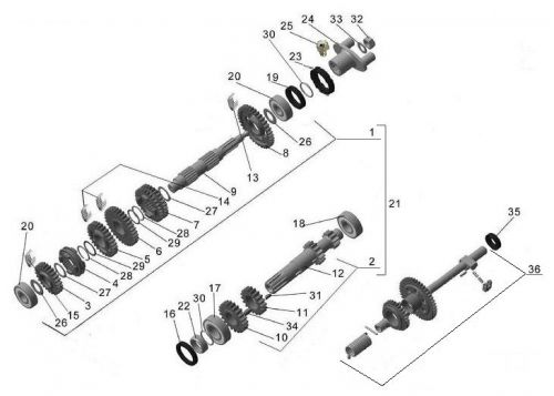

Sur l'arbre secondaire en position 9, se monte les pignons 5 et 6 qui sont la 2 et 3 ème vitesse. On voit qu'il est impossible de passer les roulements 14, la denture du crabot 7 gênant le passage. C'est pourquoi les cages de ces 2 roulement à rouleaux sont en plastique et ouvertes en leur milieu de manière à les écarter pour les passer sur la partie 9 de l'arbre secondaire. CQFD.
Quant à savoir pourquoi elles se sont désagrégées ???
À part un défaut de fabrication, je ne vois pas, ma boite à été vidangée bien plus que les préconisations, les niveaux toujours vérifiés entre les vidanges, pas de surchauffe. J'ai trouvé des modèle Ural fin 2021, juste avant le déménagement au Kirghizistan, comme le mien, avec la même panne de roulement plastique, aux US entre autres.
