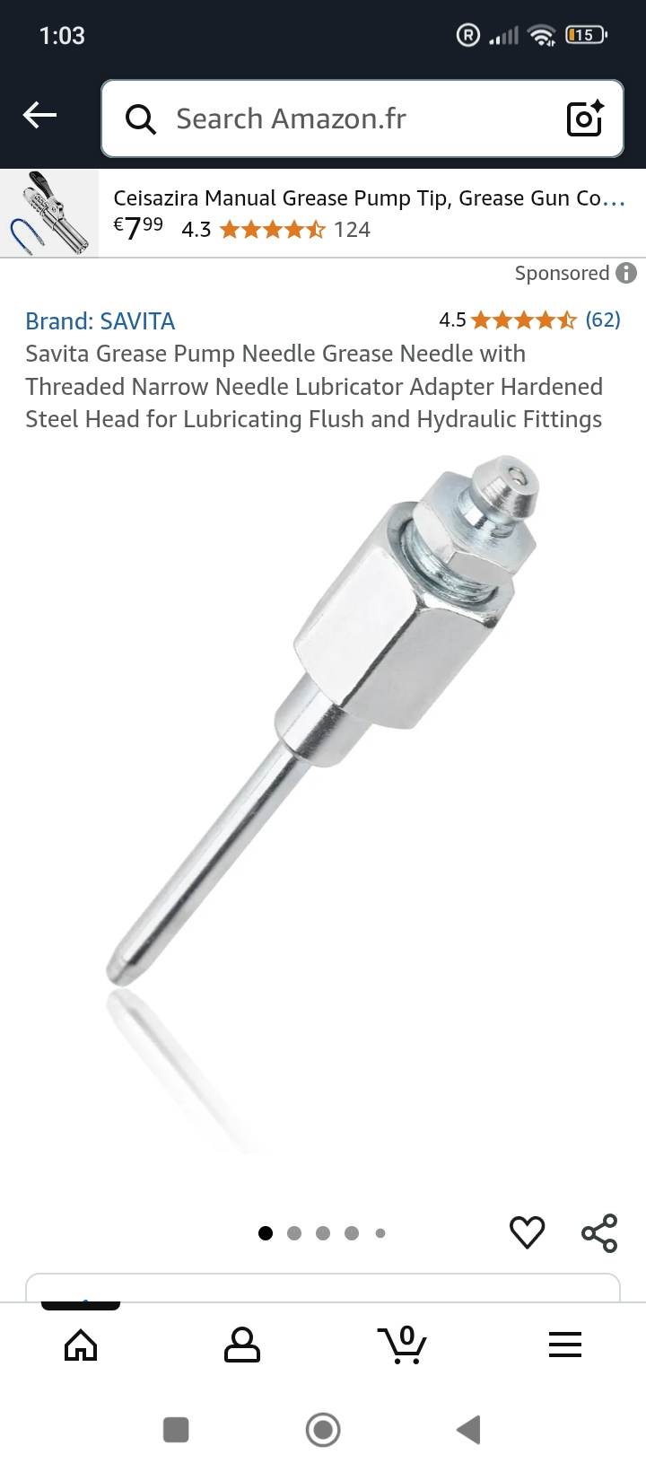

Question toute simple, comment faite vous pour pouvoir graisser le croisillon de cardan. Mon embout de pompe à graisse ne passe pas. :shock:
Messages : 494
Re: Graisseur cardan
Bonjour Arsène il faut un embout à aiguille.

En suivant tes conseils, Laurent, j'ai acquis cet embout, mais pas évident de graisser je croisillon, j'en mets beaucoup plus à l'extérieur, tout en ayant vérifié que la bibille du graisseur soit mobile. Il doit y avoir un coup de main à prendre ;-)

Si le croisillon n'a pas été graissé depuis le départ c'est vrai que ça dégueule de partout car la vieille graisse a séché.
Néanmoins pour bien faire il faudrait insister jusqu'à ce que la graisse propre sorte des 4 côtés. Bien essuyer l'excédent.
C'est plus facile lorsque le pont est sur l'établi évidemment.

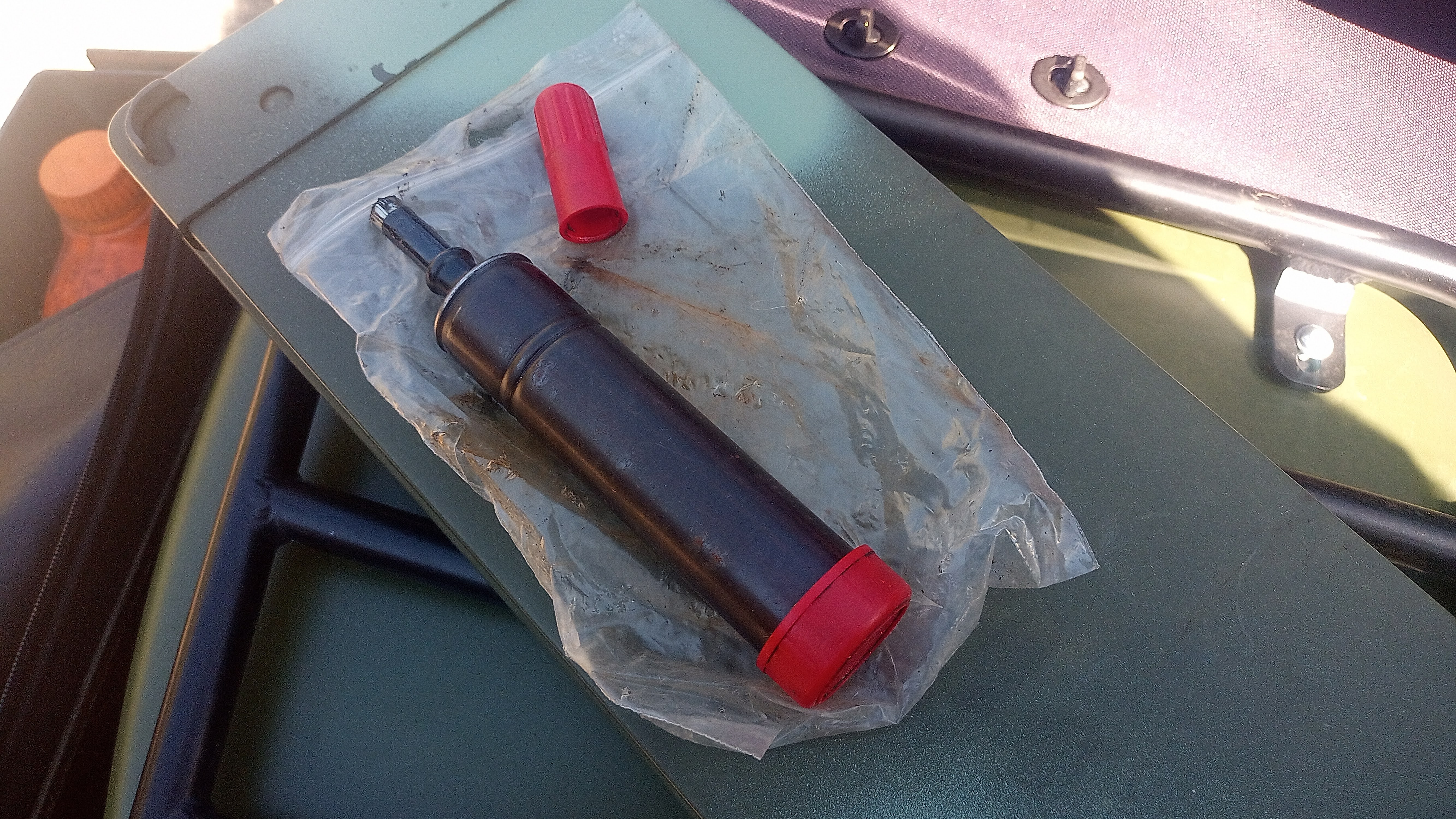

Messages : 1181
J'ai trouvé cela chez Ural, pas facile pour centrer le graisseur, mais efficace et se range dans la trousse à outils. Long comme un stylo, 3cm de diamètre.
